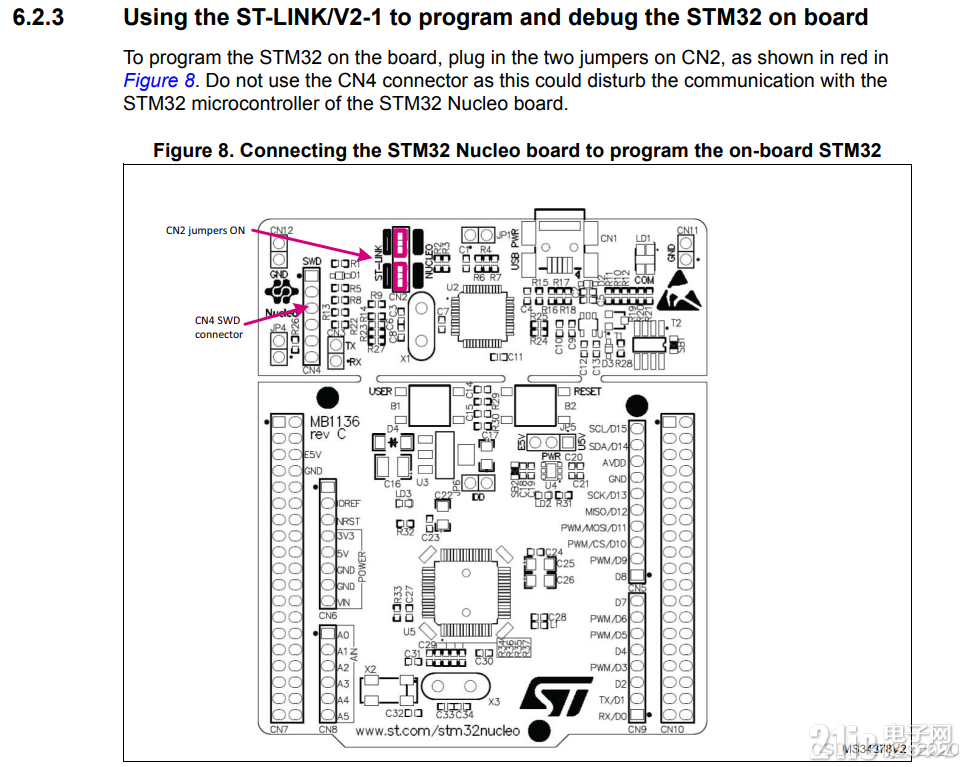

1. Using the ST-LINK/V2-1 to program and debug the STM32 on board
To program the STM32 on the board, plug in the two jumpers on CN2
要对板上的STM32进行编程,请插入CN2上的两个跳线

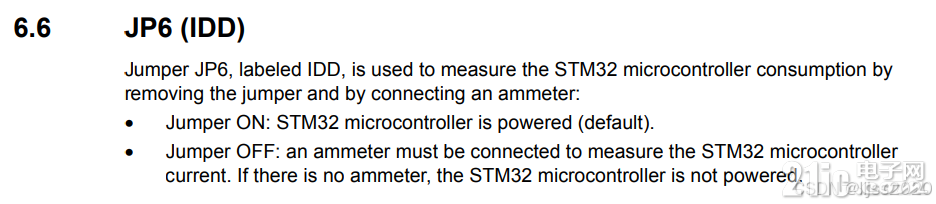

2. 单片机供电
标有IDD的跳线JP6用于测量STM32微控制器的功耗
拆下跳线并连接电流表:
•跳线打开:STM32微控制器已通电(默认)。
•跳线关闭:必须连接电流表才能测量STM32微控制器
电流。如果没有电流表,则STM32微控制器未通电
