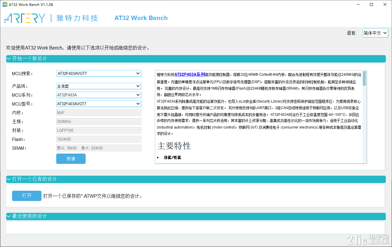

1 打开AT32WorkBench新建AT32F403A工程
f4f78a3a5a7aa7d852b737e7ea6572f5

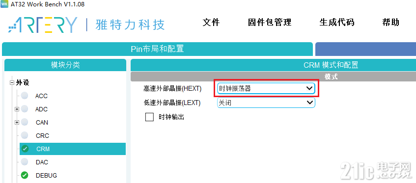

2.1 打开外设CRM配置HEXT为时钟振荡器,如下图

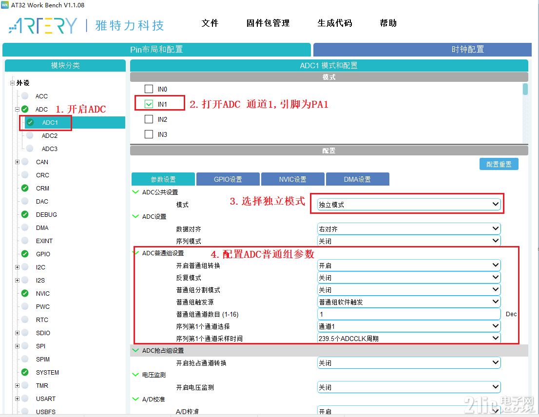

3 配置普通组转换ADC CH1(PA1引脚)
98651ea2d8194133fc4878c072e1c443

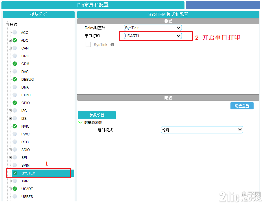

4 配置串口打印

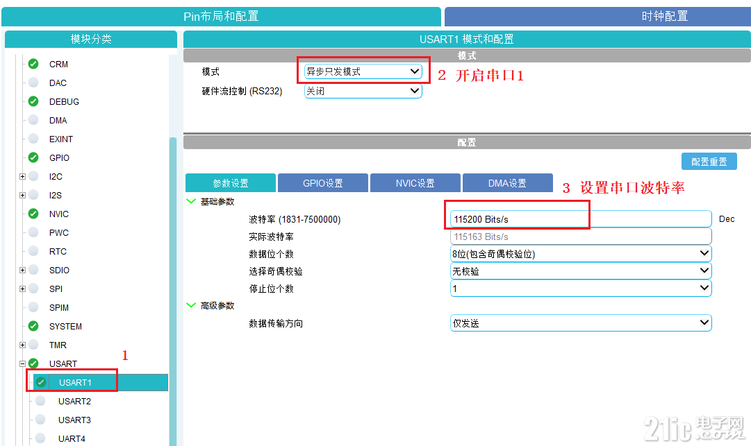

4.1配置USART1
b5613100f39c5fdc0482d3bd1f2e4c7a

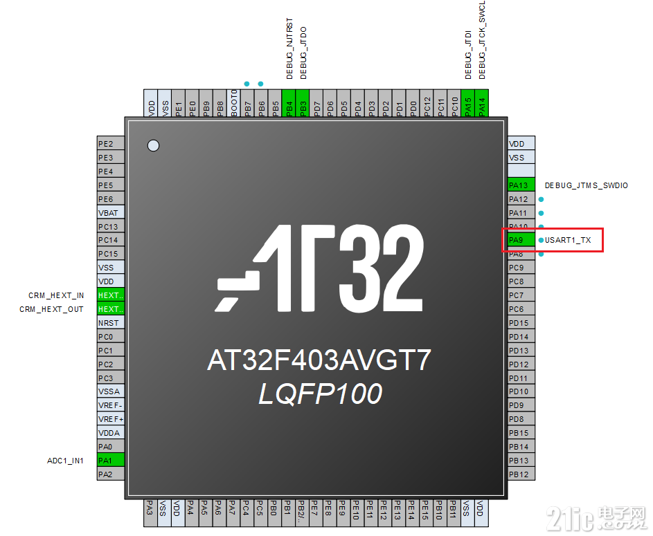

4.2 USART1引脚配置成PA9
76cf6daff8271af2fc3a452aa4f2bc71
4.3 开启串口打印
5d597f5bed10b2cacb7a3d14e18c4a4b

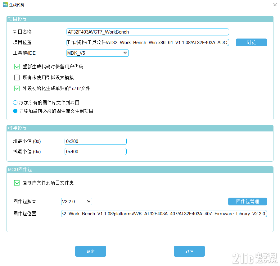

5 点击“生成代码”生成MDK5代码工程

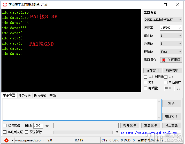

7 在MDK5上编译,并下载代码到AT32F403A MCU 上
8 复位运行AT32F403A MCU,用串口助手观看打印信息,ADC数据每1秒钟转换一次,修改 PA1引脚电压,即可看到AD值的变化
