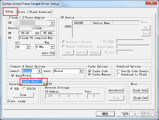

1)SWD引脚被锁住的解决办法比较简单,只要下载器带了复位引脚,并且板子的SWD接口也留出了NRST复位引脚,就可以正常下载程序。原理是芯片复位上电后,SWD这几个引脚是工作在SWD默认模式的,之后才是用户为这几个引脚设置的其它功能,正是这些复用功能导致下载器无法连接到芯片。所以只要下载器的硬件复位正常,芯片SWD接口锁住后就可以正常下载。
2)MDK下载选择这里,复位状态进行下载。
JLINK设置:
在复位状态下连接芯片:

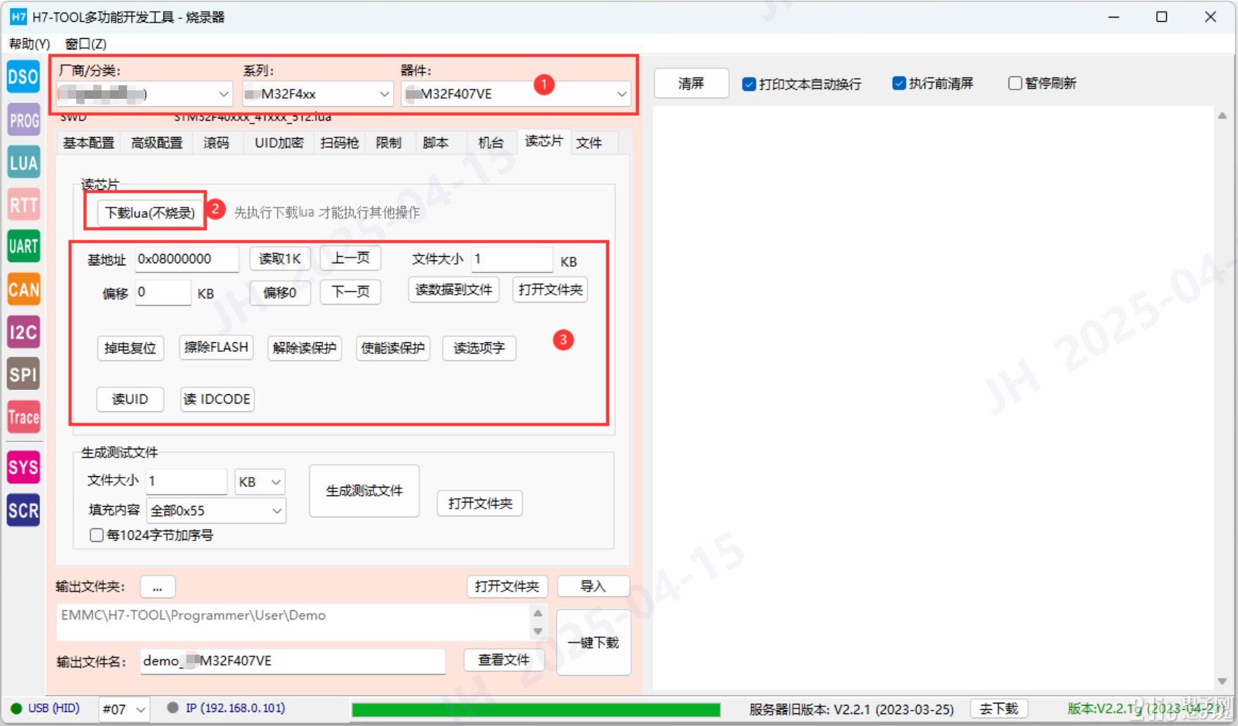

(1)使用H7-TOOL可以解除保护
H7-TOOL脱机烧录工具解除读写保护和各种遇到异常情况,含SWD接口锁,低功耗和看门狗导致的下载异常:

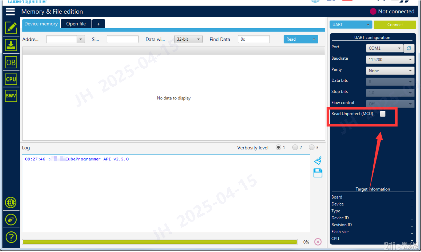

(3)还有就是意法半导体的XXM32CubeProg工具了,需要用到MCU的boot0引脚,让芯片从系统bootloader启动,可以选择USB DFU,也可以使用串口,都可以看到如下的读保护表示,勾上解除读保护,然后下载正常的程序即可。
USB DFU方式
UART串口方式:
