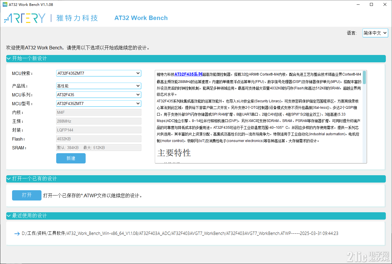

1打开AT32WorkBench新建AT32F435工程
0c8150565ba5b4bcd1509a5120a5c527

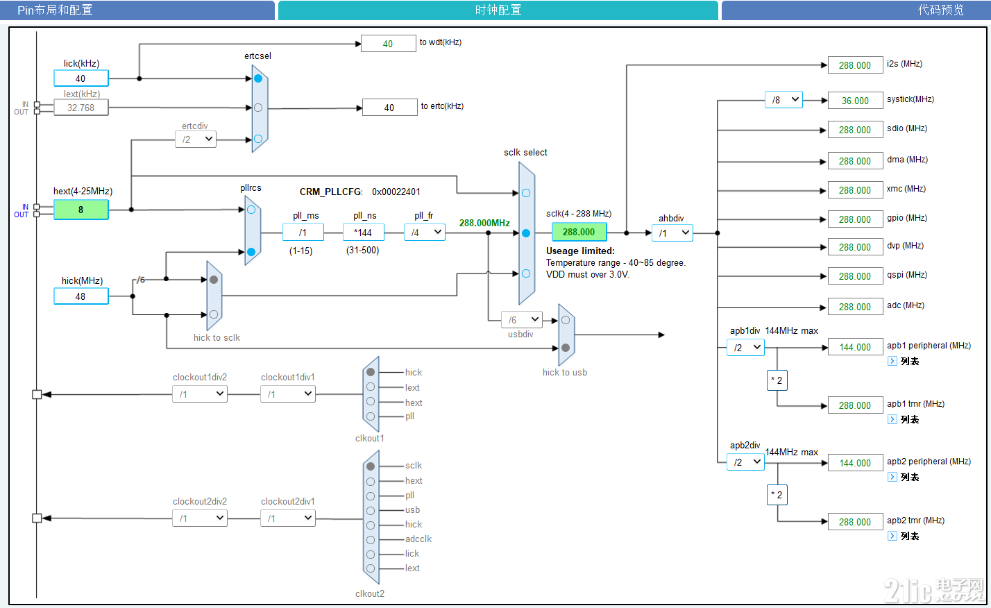

2配置系统时钟(如果使用默认内部HICK,跳过此步骤2)

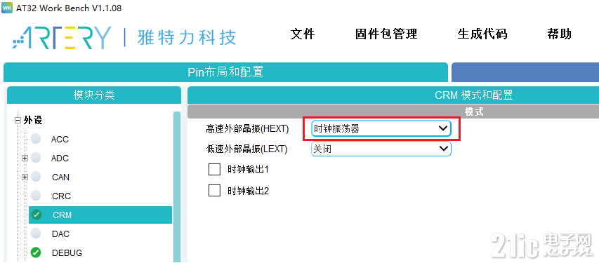

2.1 打开外设CRM配置HEXT为时钟振荡器,如下图
a5f03ec8f7f053e7c40efa2f155e4a15
2.2 打开时钟配置
48870b777366ee9de6d4045b8c244712

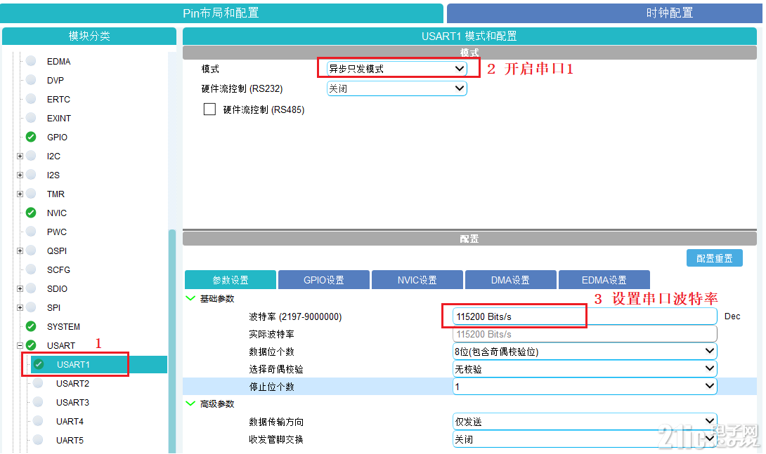

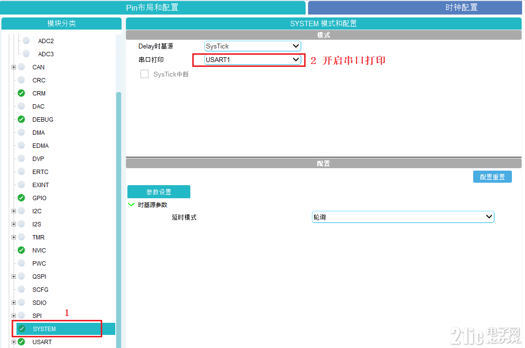

5配置串口打印
5.1配置USART1
97fa0b5b2ce0328d89f4188b046d39f7

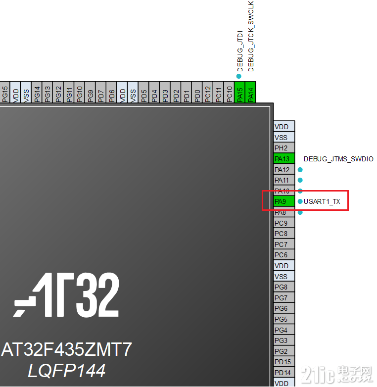

5.2 USART1引脚配置成PA9
dff9484a2046a44d0afc451898dfeab8
5.3 开启串口打印
9bfd95451d9d326040f6ade7df90d62a

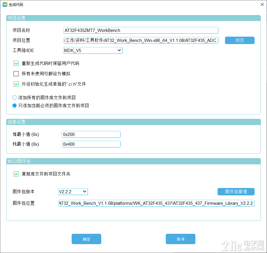

6点击“生成代码”生成MDK5代码工程
6ccb71df721f46102354e89400a7fc2c

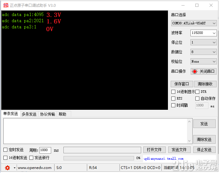

8将ADC引脚接以下电压,
ADC CH1(PA1引脚)接3.3V
ADC CH2(PA2引脚)接1.6V
ADC CH3(PA3引脚)接0V
9在MDK5上编译,并下载代码到AT32F435 MCU 上
10复位运行AT32F435MCU,用串口助手观看打印信息,ADC数据每1秒钟转换一次
0a801a905783bae44c073110b778474c
