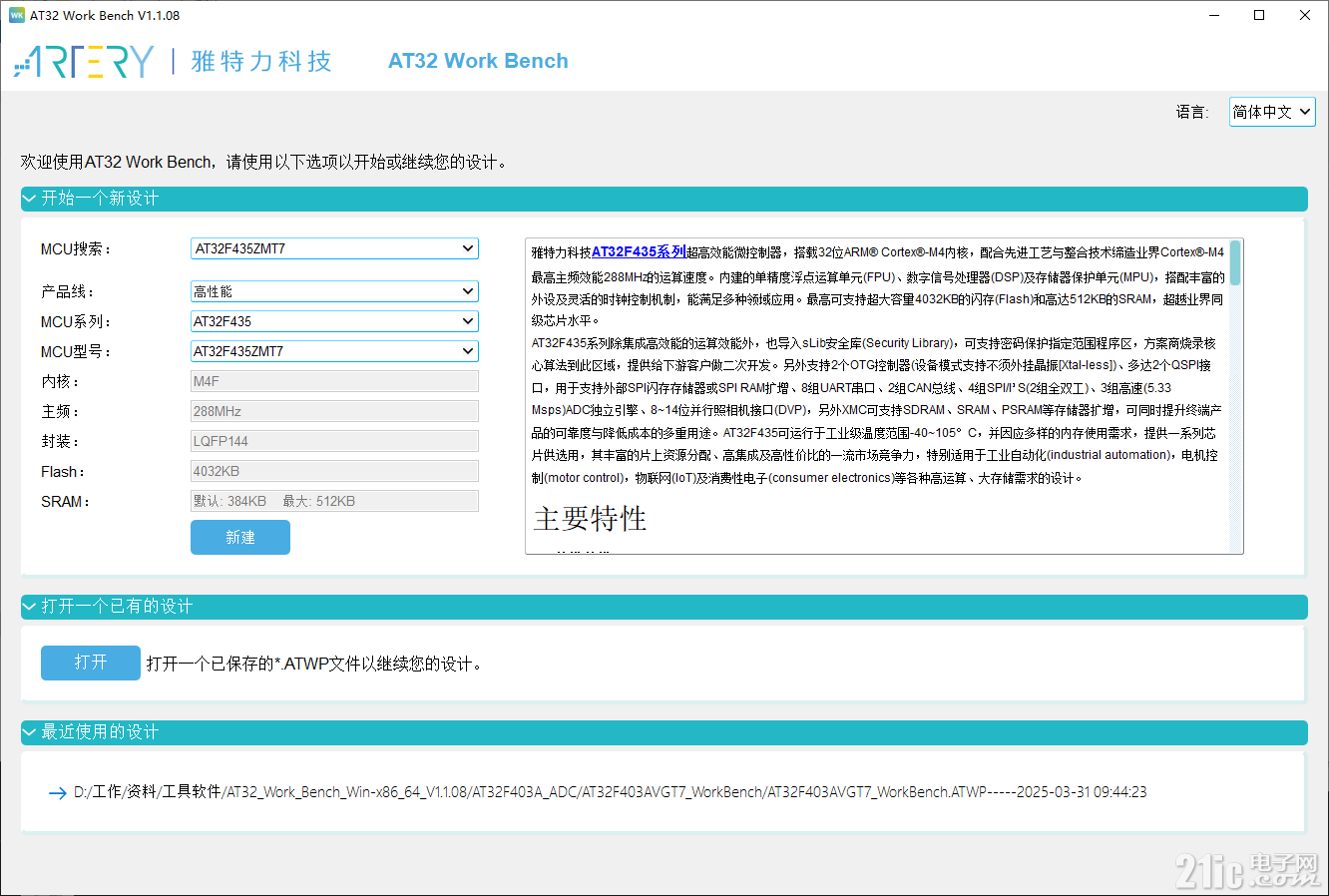

1打开AT32 WorkBench新建AT32F435工程
679a41ff0bfddb4af3e826657a59ee08

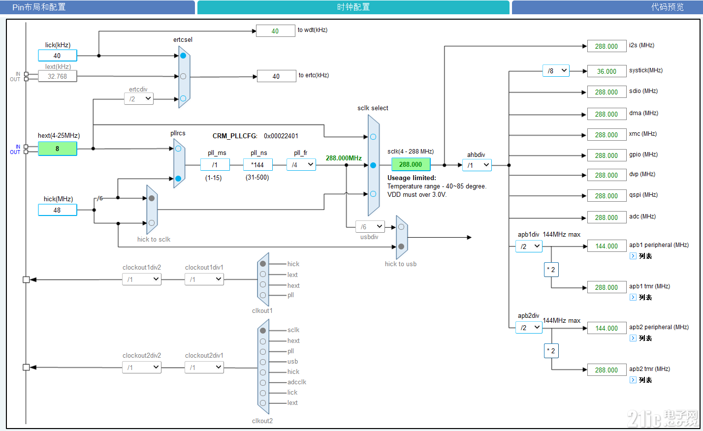

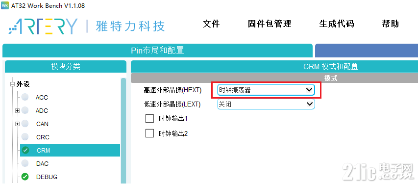

2配置系统时钟(如果使用默认内部HICK,跳过此步骤2)
2.1 打开外设CRM配置HEXT为时钟振荡器,如下图
ca89e11c0814d5943087ebe06d510e33
2.2 打开时钟配置
069fdd747cb2a2866e2ea47d0e7b2503

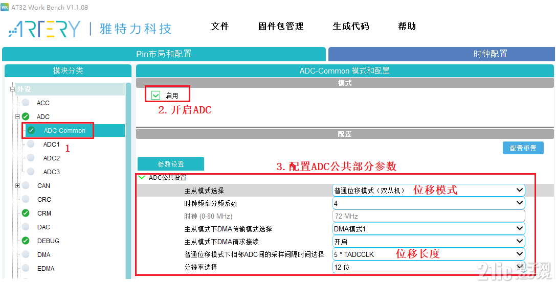

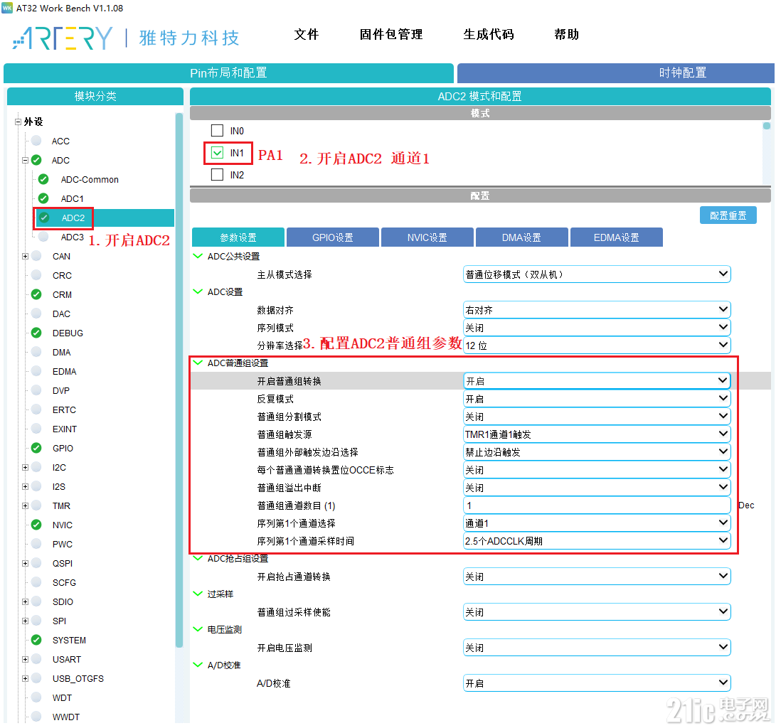

3 配置ADC模式和分频,在这里会配置位移模式、位移长度、DMA模式等参数
2ea1fd82d2cc32854af7f6248f08d8de
4配置ADC参数

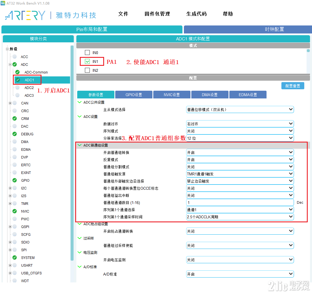

4.1 配置ADC1普通组转换ADC CH1(PA1引脚),开启反复模式
92325941b3ac0d87ae477194a8530f24
4.2 配置ADC2普通组转换ADC CH1(PA1引脚),开启反复模式
58b0365621ef8e17a8acb6b5758a4d57

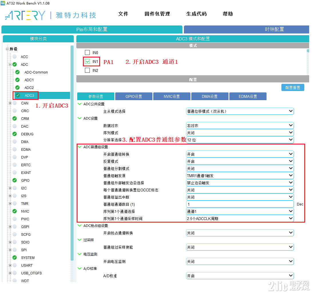

4.3 配置ADC3普通组转换ADC CH1(PA1引脚),开启反复模式
a784a70a7bed538dfc620668b77b73e5

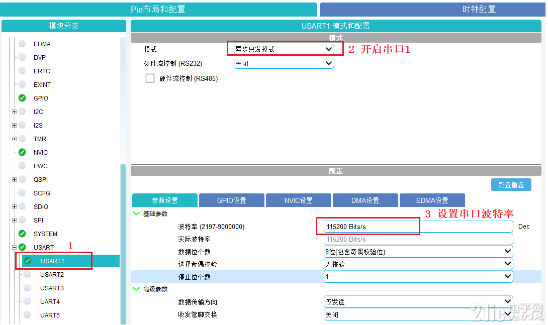

6配置串口打印
6.1配置USART1
c44bdf863f5e5e2f0773b347e8ce607b

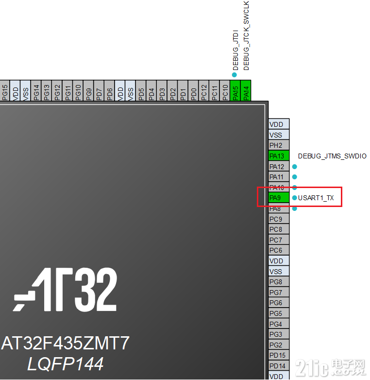

6.2 USART1引脚配置成PA9
1ef22204f3163335c89399cdadf78f68

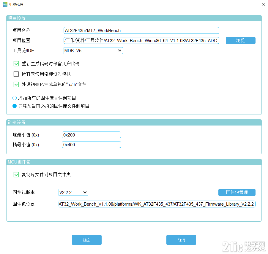

7点击“生成代码”生成MDK5代码工程
fae069055c09c45ec61a93eff9c41694
