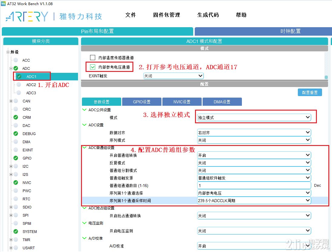

本文主要介绍如何基于AT32 WorkBench配置ADC的普通组,转换参考电压通道,获取参考电压,参考电压典型值为1.2V

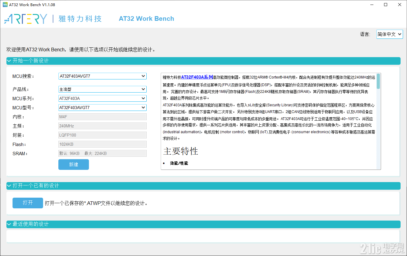

1打开AT32WorkBench新建AT32F403A工程
3782d19ec80b8d40859ed431ee1ac11f

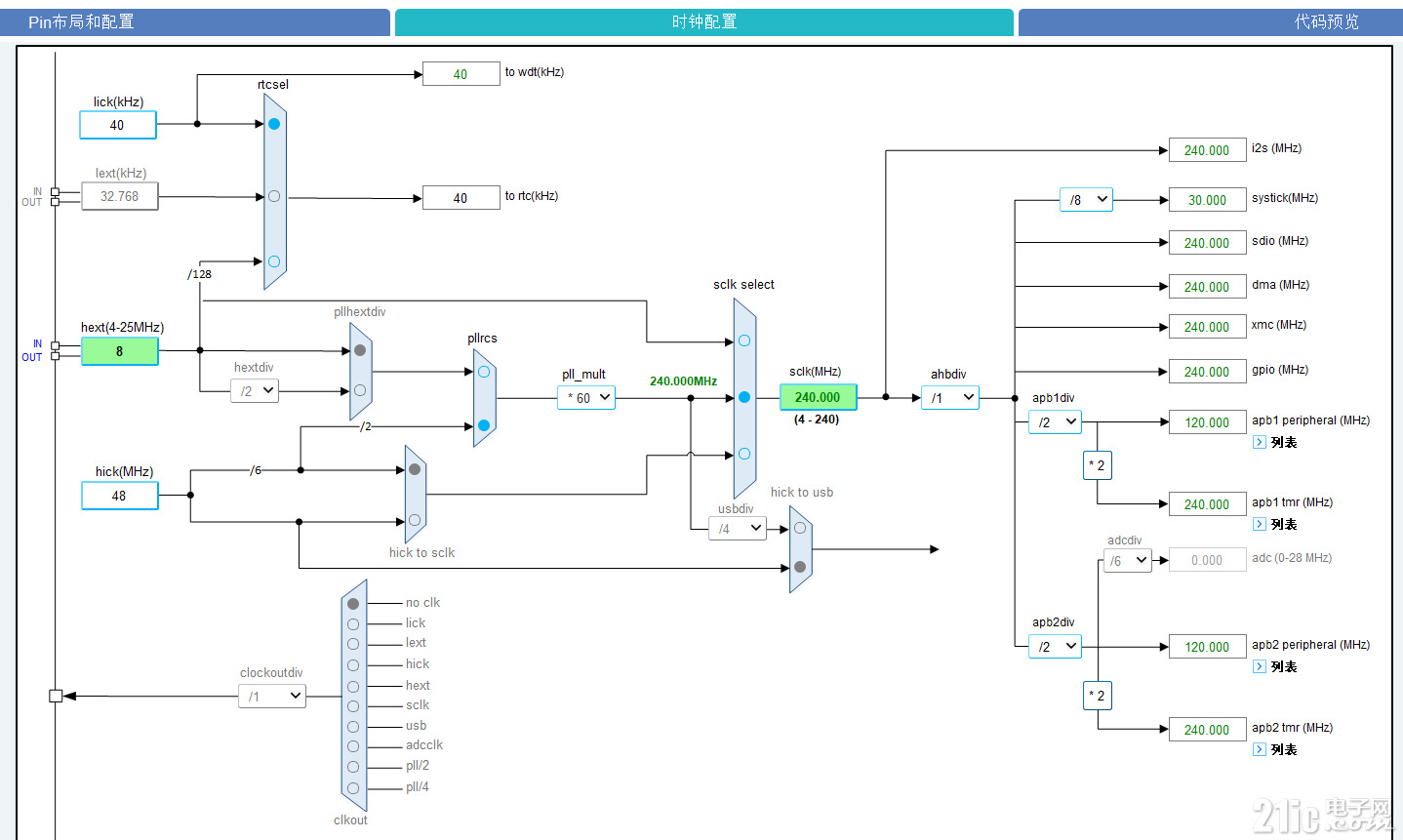

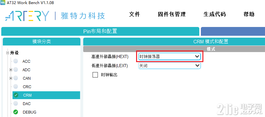

2配置系统时钟(如果使用默认内部HICK,跳过此步骤2)
2.1 打开外设CRM配置HEXT为时钟振荡器,如下图
439029afc9931b08cf93bcd2c473aa07
2.2 打开时钟配置
598e0bd69131ad44f9dcfd7f1836d433
3配置普通组转换ADC CH17(参考电压通道)
1bfd48f0161c28bb27b882bd220016e5

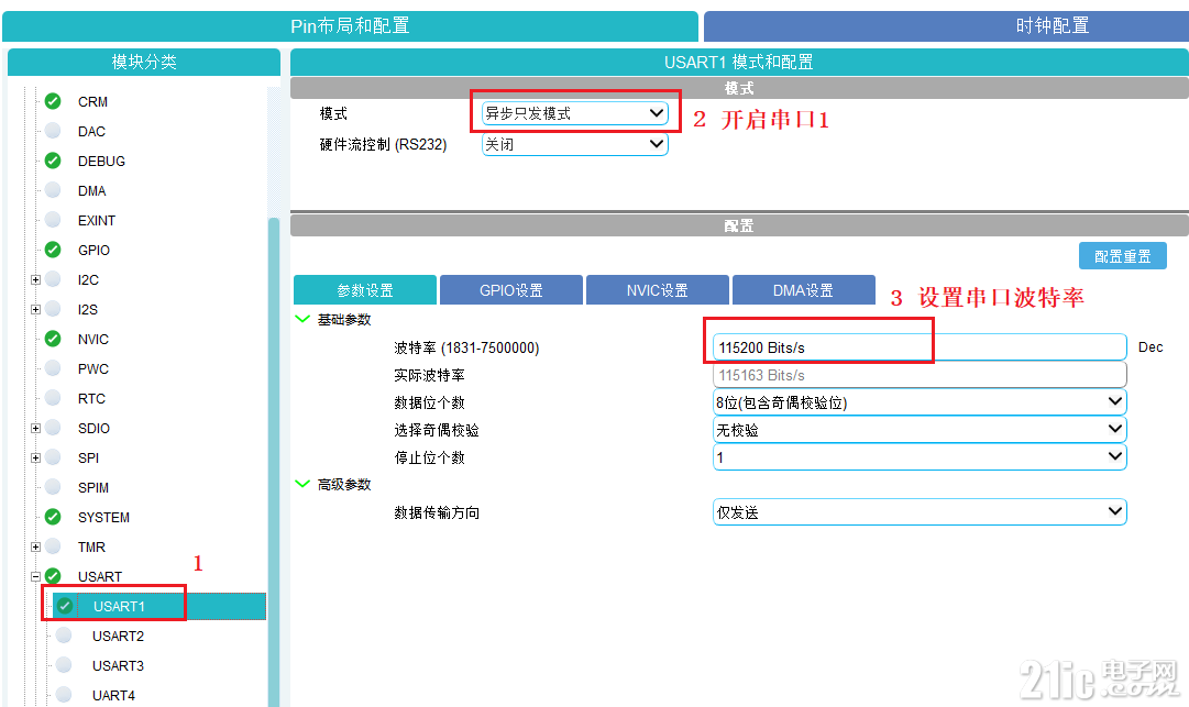

4.1配置USART1
c024a800dc3843a46b8c3bd40fc94fe7
4.2 USART1引脚配置成PA9
8174476c5f958bed7b1dd52ca4d9706b

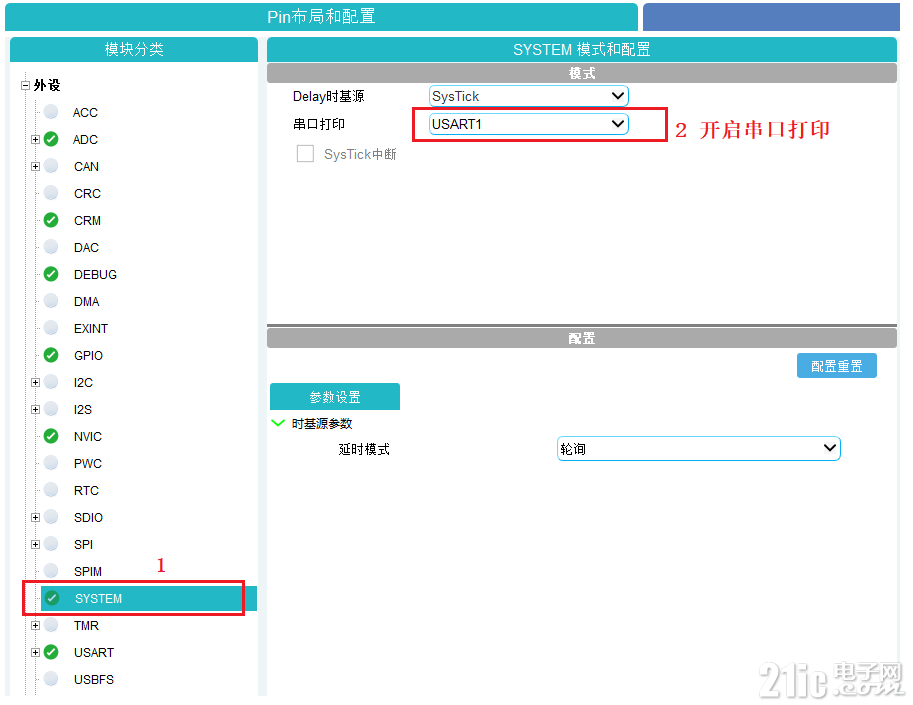

4.3 开启串口打印
ed7d34490647e3705ba4f810de8b8dfe

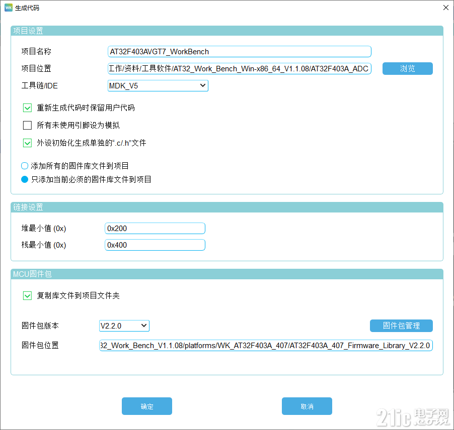

5点击“生成代码”生成MDK5代码工程
73cba6a2ef0cc0cdc79298e43480bda9

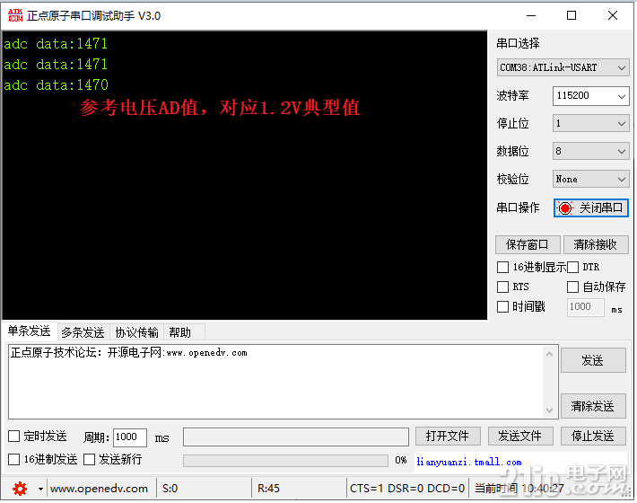

7在MDK5上编译,并下载代码到AT32F403A MCU 上
8复位运行AT32F403A MCU,用串口助手观看打印信息,ADC每1秒钟转换一次参考电压
a18ce609db7771075314828f25f25a8f
