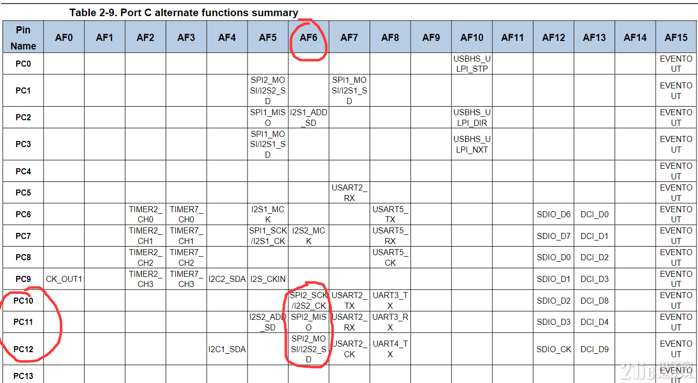

成熟芒果箱 发表于 2025-4-29 11:43 | 显示全部楼层
数据手册上写的是AF6  数据手册版本是 GD32F405xx_Datasheet_Rev2.5
