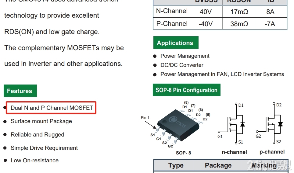

       什么是对管,这个概念可能有些新手小白还不理解,我刚从学校毕业出来工作的前几年,那时候没机会接触到对管,也没机会参与低压小功率电机控制器设计,完全没这个概念,很多时候也是在工作中需要用到才会知道有这个名词,才会上网了解,这种情况对于很多新手小白可能都面临这样的困惑。对管其实就是两个MOSFET合封在一起的功率模块,常见的合封形式有N+N和P+N两种形式。
      这类合封的MOSFET针对不同的应用也有不同的处理电路,如作为电源开关控制,我们无需使用gate driver,我们可以使用我们的APM32F035(e.g. Geehy M0)可以直接驱动,当然还需了解MOSFET的最低导通电压(在我之前发的贴有提到过,目前市面上大多数MOSFET最低导通电压都是大于2.5V,而我们的F035的IO输出电压为3.3V,可直接导通MOSFET)。若我们使用对管用作无刷电机驱动时,需采用gate driver驱动,比如GHD3440(6个N管)或者GHD3125R(用于驱动3对P+N)管。
       我们使用对管驱动无刷电机主要是因为对管占用的PCB空间更小,更有利于PCB的集成度,当然这个也是有条件的,就是电机的功率比较小(电流比较小),并且电压不能太高。
