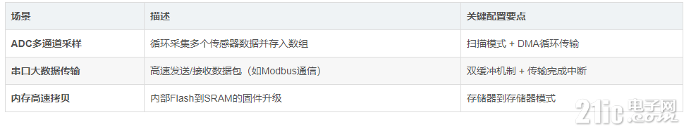

四)、典型应用场景
五)、关键注意事项
