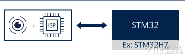

过去,ISP被集成到相机中,要么在图像传感器内部,要么作为独立组件。例如,我们通常会用一个相机模块来将相机连接到STM32H7。
如今,将ISP嵌入MCU成为新趋势,以简化计算机视觉用例,STM32N6便是这一创新的典型代表。这一举措能带来什么优势呢?

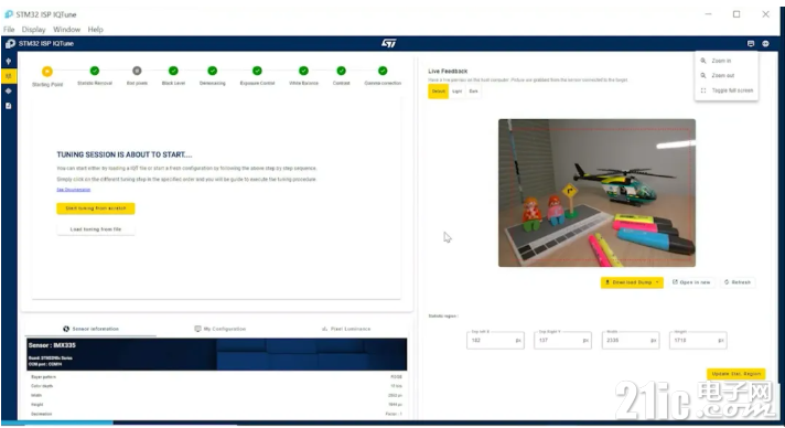

图示:STM32 ISP IQTune工具操作模块页面
IQTune的操作模块主要有:
  • Statistic Removal:统计数据移除模块,去除并行接口的冗余数据;
  • Bad Pixels:坏像素点去除模块,清理图像中的不良像素;
  • Black Leve:黑电平校正,让黑色更纯正;
  • Demosaicing:去马赛克模块,用来将原始(拜耳)图像转换为彩色图像;
  • Exposure Control:曝光控制,用户既可以选择自动曝光模式,也能关闭自动功能进行手动控制,通过设置不同的曝光时长,实时观察图像效果的变化;
  • White Balance:白平衡调整,可提供多种色温下的Profile,用户可以根据实际场景选择合适的色温及颜色增益(红、绿、蓝增益);
  • Contrast:对比度调整,以增强图像中颜色和外形的显示效果。这里有不同的配置(可以进行切换)。也可以自己调整参数,您可以在屏幕及板子上看到效果;
  • Gamma Correction:伽玛校正,有启用和禁用两个模式。

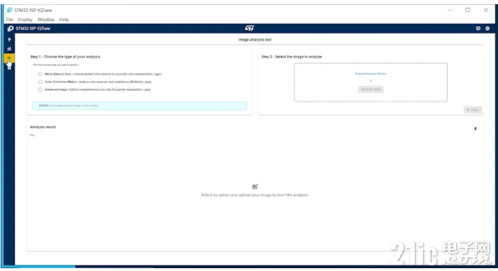

▲ 图示:STM32 ISP IQTune工具图像分析页面
STM32 ISP IQTune软件还有一个十分强大的图像分析功能,该功能可以帮助用户创建自己的颜色校正矩阵,获得校正过的色度值。操作也非常简单,选择并导入一张用于颜色校正(Color Checker)的图片,进行图像分析,即可生成颜色校正矩阵和不同颜色的增益值。这些数值可以直接应用到白平衡profile的颜色校正数据中,实现精准的颜色校正,让图像色彩还原更加准确。
