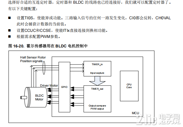

在MCU驱动直流无刷电机BLDC六歩换相时,首先就要检测三个霍尔传感器的状态信息,然后根据三个霍尔传感器状态组成的时序码来驱动对于的6个桥臂的开关。
过程:    霍尔中断->读取IO->换相
在霍尔检测中断的方式中,有2种通用简单的方式,方式1:普通IO的输入中断 。方式2:定时器的输入捕获方式。
主要介绍的是定时器的输入捕获方式,使用的是GD32F303RC,这是一款M4内核性价比比较高的MCU。

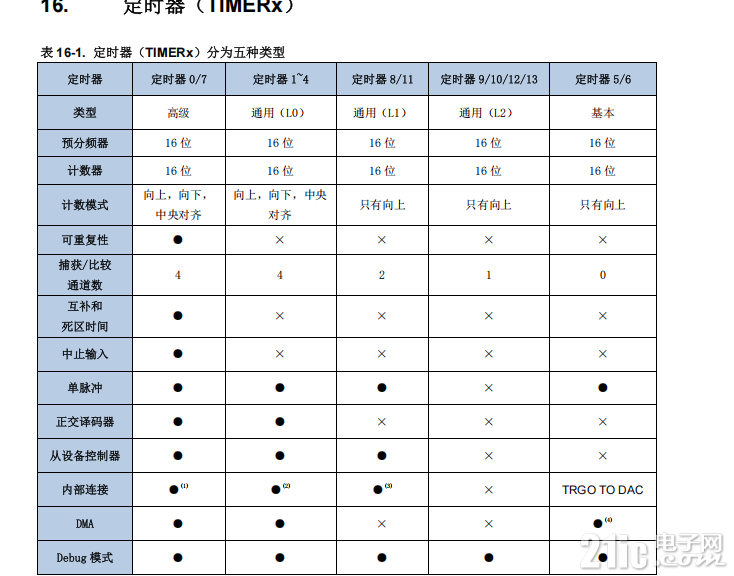

这是GD32F303RC的定时器资源,可以看到,高级定时器和通用L0定时器都有4个输入捕获通道。
BLDC霍尔输入检测使用定时器输入捕获通道的方式也有两种简单的方式

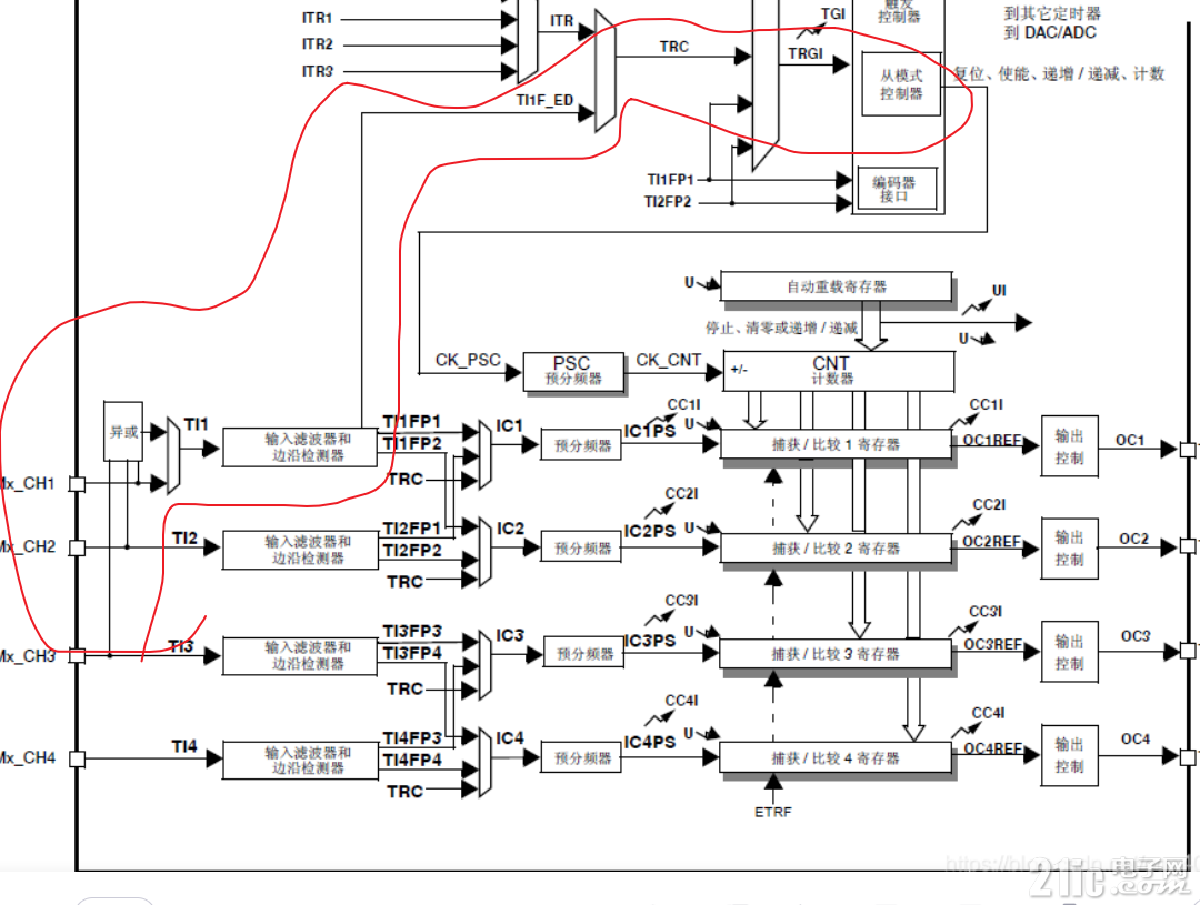

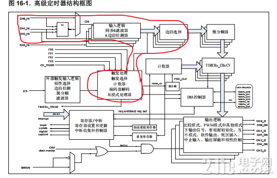

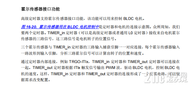

方式2 使用定时器的异或模式,也就是霍尔传感器模式
在这个模式中,使用L0定时器+高级定时器的互补输出模式,就能驱动BLDC电机了,这里主要配置霍尔传感器的输入检测配置,就是使用定时器的异或门功能。
关于GD32F303RC关于异或门的介绍很少,可以参考STM32的
stm32关于异或门的信息比较多一点。
