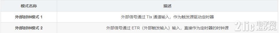

外部时钟模式概览
STM32 定时器支持以下几种外部时钟输入模式:
