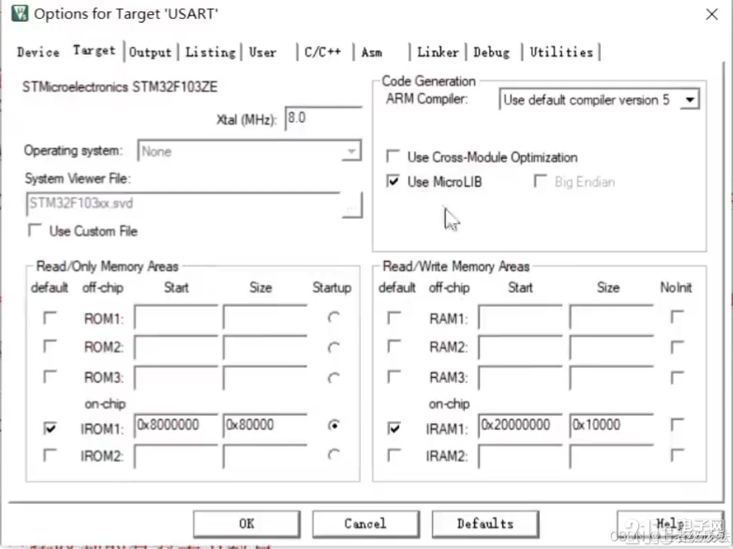

方法一:微库法
在魔术棒→Target选项卡,勾选:Use Micro LlB,即可避免半主机模式

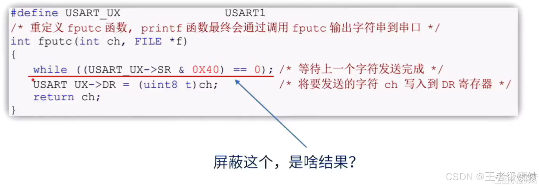

解析:
1、重定义fputc函数(单字符输出函数), printf函数最终会通过调用fputc输出字符串到串口
/* MDK下需要重定义fputc函数, printf函数最终会通过调用fputc输出字符串到串口 */
int fputc(int ch, FILE *f)
    while ((USART_UX->SR & 0X40) == 0);     /* 等待上一个字符发送完成 */
    USART_UX->DR = (uint8_t)ch;             /* 将要发送的字符 ch 写入到DR寄存器 */
    return ch;
1、USART_UX->SR就是状态寄存器USART_SR,这个寄存器的第6位变为1的时候表示这一帧发送完成,第6位为0的时候表示这一帧还未发送完成,表示当前的这个字符发送成功没有
2、USART_UX->DR就是数据寄存器,将数据写入这个寄存器,然后串口将这个寄存器的数据发送出去
3、屏蔽掉状态寄存器监测,会是啥样的
会出现乱码,因为printf是发送字符串,fputc是发送单个字符,如果不检测状态寄存器,printf会一直调用fputc,这是fputc中的数据一直变化,无法正确发出去

屏蔽掉代码法实现的部分,然后设置Use MicroLIB
