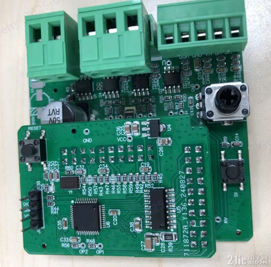

      之前发了两个关于对管的一些使用特点及MCU如何驱动的介绍,MCU确实可以通过简单的电路实现驱动P+N对管。但是实际产品的应用里,建议使用专门的gate driver(GHD3125R),既然向大家推荐,那肯定要有比采用MCU通过直接驱动方案(三极管+电阻分压)有足够的竞争力才能给大家推荐。
      先给大家罗列一下分立方案的不足:1、电压适应受限,可能存在第电压效率低,高电压电阻发烫情况;2、死区时间只能通过软件设置;3、PWM驱动电压较低,波形较差。可能有些朋友会说,那是你的硬件没做好。这种可能确实是存在的,如果我们想让波形做的更好需增加推挽电路,但是这样又会增加电路的复杂性。
      通过对GHD3125R内部结构了解,我们想要通过外部电路搭建出较完美的门极驱动电路,需要增加很多的逻辑处理电路,如果是几年前,我会使用分立方案驱动P+N对管,今天的情况不一样了,国产的芯片很有竞争力,值得推荐!
