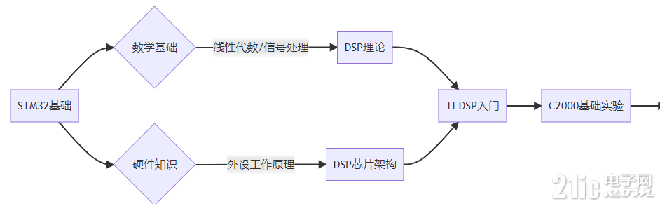

三、研究方向转换可行性分析
3.1 从STM32转向DSP
优势条件:
数学基础可复用:数字信号处理理论(如Z变换、滤波器设计)通用
硬件知识重叠:ADC采样、PWM输出等外设操作逻辑相似
C语言技能迁移:虽然DSP更接近寄存器级编程,但核心仍是C开发
主要挑战:
开发流程差异:
需掌握CCS工程结构(尤其CMD文件配置)
理解DSP特有的数据与程序空间分离架构
算法实现优化:
学习Q格式定点数运算(如IQmath库)
适应循环展开和内联汇编等优化手段
硬件概念转变:
理解哈佛总线架构对性能的影响
掌握DMA与EDMA配置差异

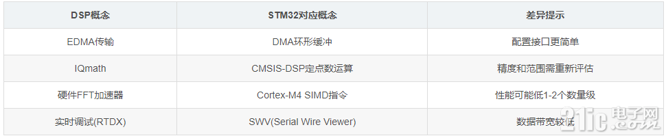

技能迁移对照表:

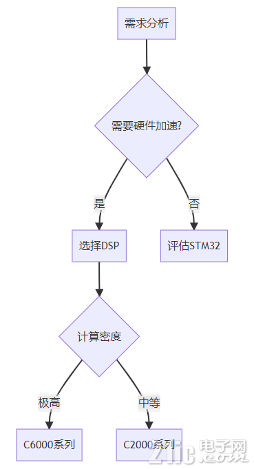

五、技术选型决策框架
5.1 何时选择DSP?
优先考虑DSP的场景:
高吞吐量信号处理:
要求>100MSPS的实时FFT
多通道宽带滤波(如超声成像)
精密控制需求:
多电机FOC控制(>5个轴)
数字电源环路响应时间<1μs
专用算法加速:
雷达脉冲压缩
5G物理层基带处理
DSP选型示例流程:

6.2 学习资源推荐
DSP进阶路径:
理论奠基:
《数字信号处理——原理、算法与应用》(Proakis)
TI SPRA291文档《Fixed-Point DSP Optimization》
实战提升:
TI C2000 Piccolo Workshop
电机控制实验室(如InstaSPIN-FOC)
