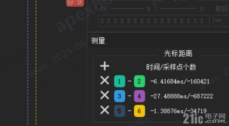

GW3323-内部flash读写速度测试
GW3323HGU6不同主频写入读出1K字节:
测试芯片容量
时钟频率
擦除大小

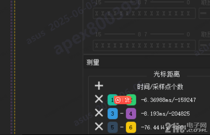

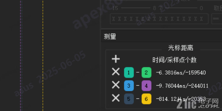

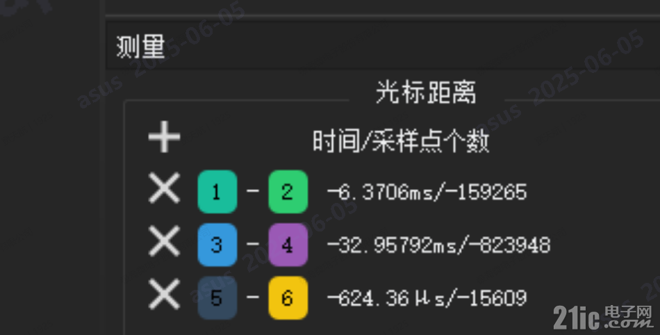

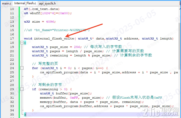

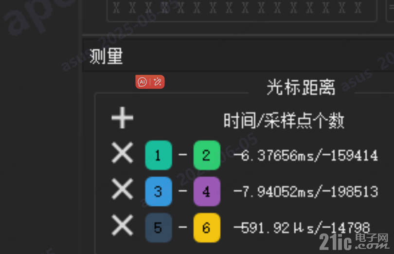

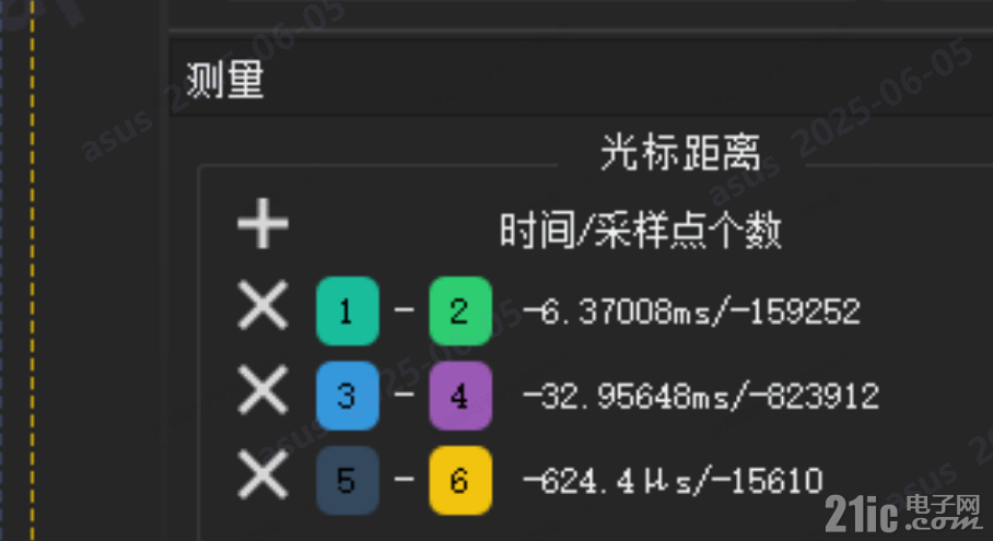

测试函数如图所示: 36239684158914ea92.png
初始化中,系统主频的改变只需改变如图的函数即可提升while(1)中程序的运行速度 31738684158d7b7a10.png 此为内部Flash初始化中,进行读写函数的操作,使用逻辑分析仪进行读写函数运行时间的测量,上述表格的时间数据即为IO口翻转后时间的测量数据
写函数的实现,可实现任意长度数据的写入功能,也可自行根据系统提供的写函数进行实现
1K数据:
24M
48M
60M
80M
120M
147M
160M
4K数据:
24M
48M
120M
147M
160M
如有对内部flash操作速度要求严格的,可参考此进行主频或flash写函数的优化。
