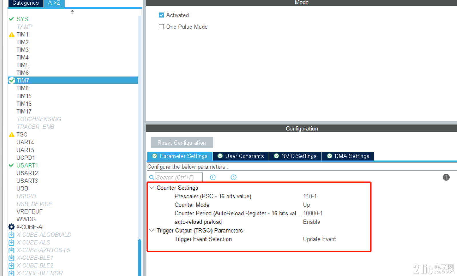

3、配置touhcgfx参数如下:
4、开启一个定时器TIM7,使用他的中断事件给touchgfx提供心跳包。
同时开启中断。

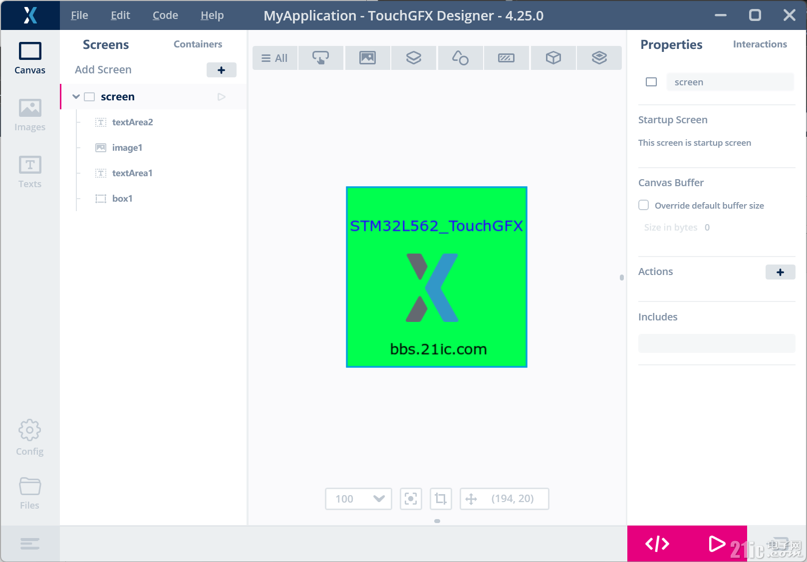

6、为了测试,创建静态屏如下:
7、生成代码后进入keil进行用户代码添加。

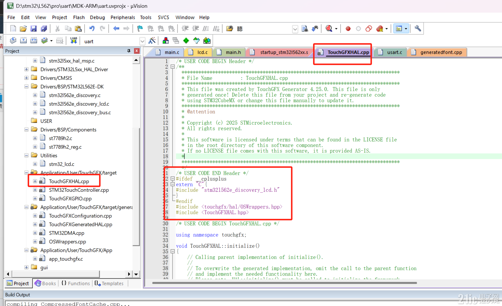

8、打开TouchGFXHAL.cpp文件,在前面添加lcd的驱动头文件:
  1. #ifdef __cplusplus
  2. extern "C"{
  3. #include "stm32l562e_discovery_lcd.h"
  4. }
  5. #endif
  6. #include <touchgfx/hal/OSWrappers.hpp>

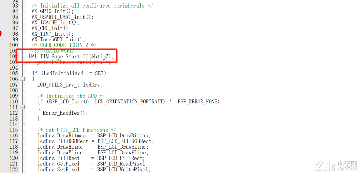

12、在Main中添加定时器开启的函数:
到此调用就结束了。注意,由于touchgfx为c++,因此不能启用c的微库,要不会编译报错。
