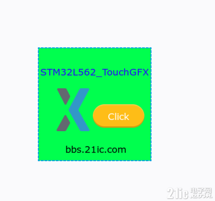

1、在touchgfxDesiger上创建一个按键:
2、创建一个基于按键的虚拟函数:
3、重新生成工程。

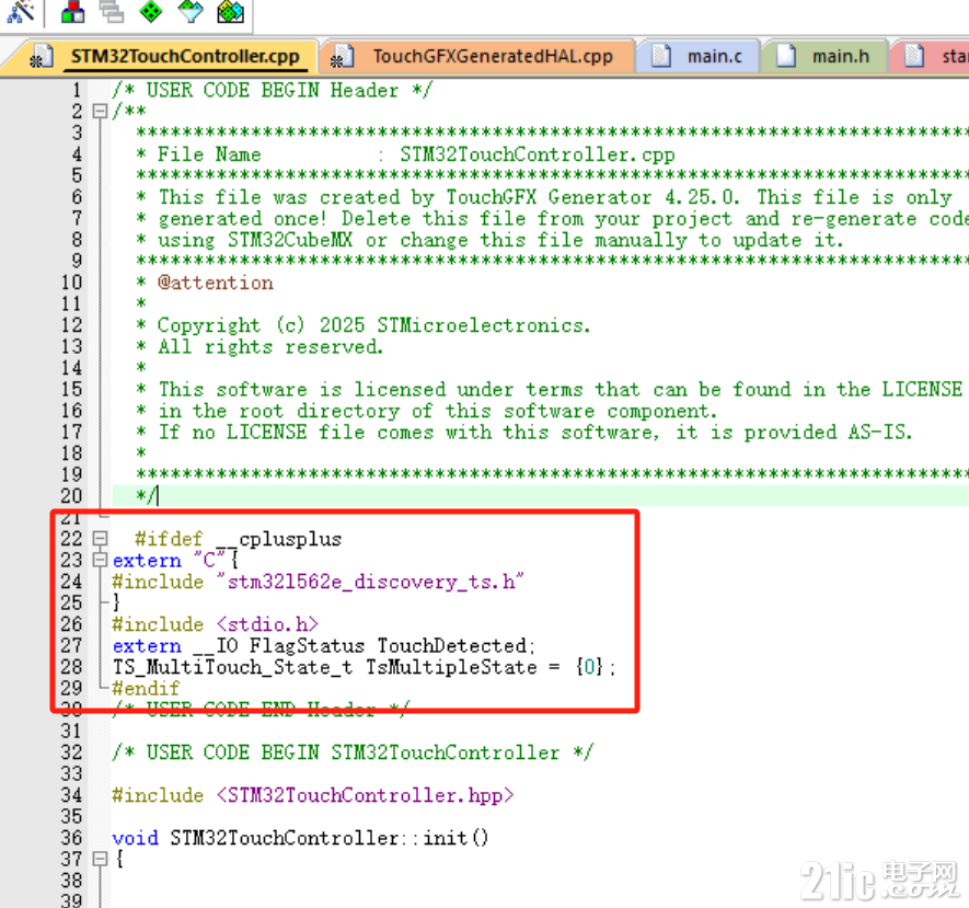

4、在STM32TouchController.cpp中引用触摸驱动头文件,并声明触摸全局函数:
  1. #ifdef __cplusplus
  2. extern "C"{
  3. #include "stm32l562e_discovery_ts.h"
  4. }
  5. #include <stdio.h>
  6. extern __IO FlagStatus TouchDetected;
  7. TS_MultiTouch_State_t TsMultipleState = {0};
  8. #endif

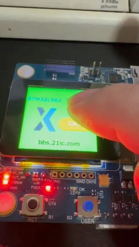

【实现效果】
180
