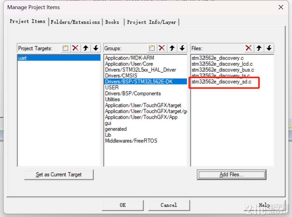

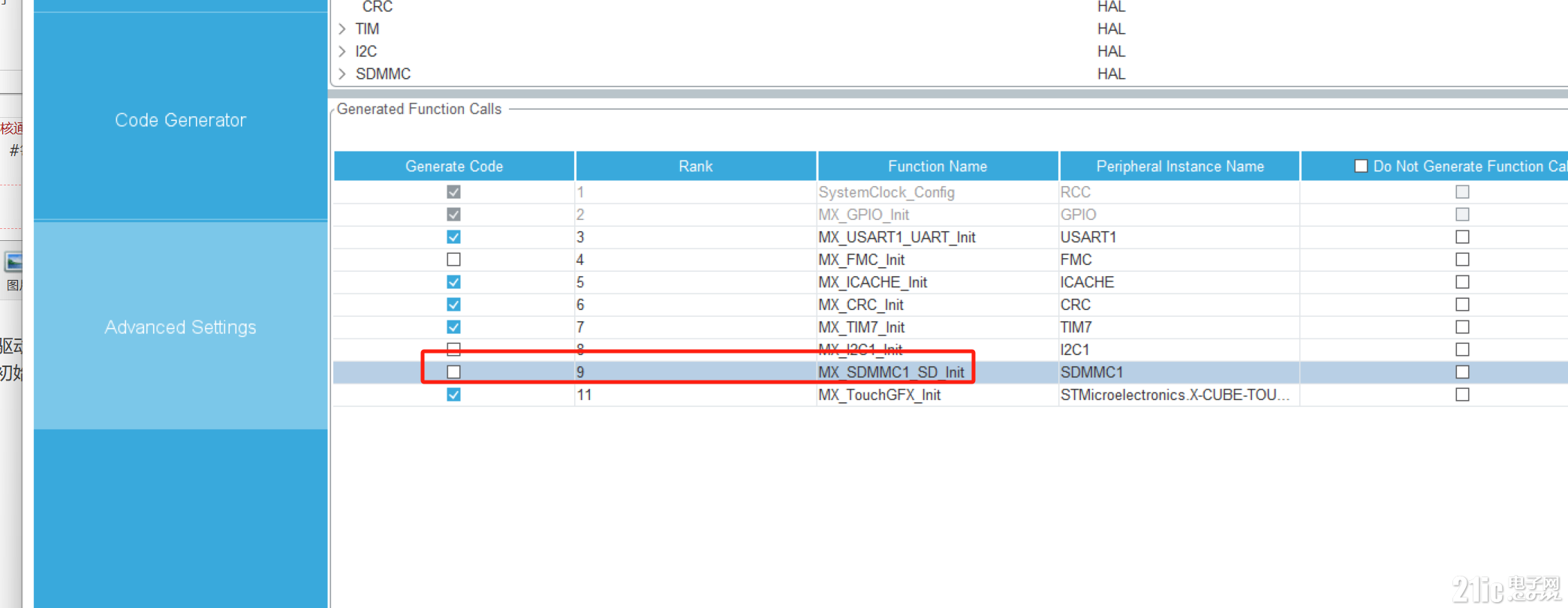

开发板上板载了SD卡插座,这一篇分享如何驱动SD卡。
1、打开stm32cubeMX打开SD,但是不让生成初始化代码,初始化,由BSP工程的代码来实现。
2、添加bsp的sd卡驱动文件到工程中:
3、添加sd的中断到stm32l5xxit.c中
