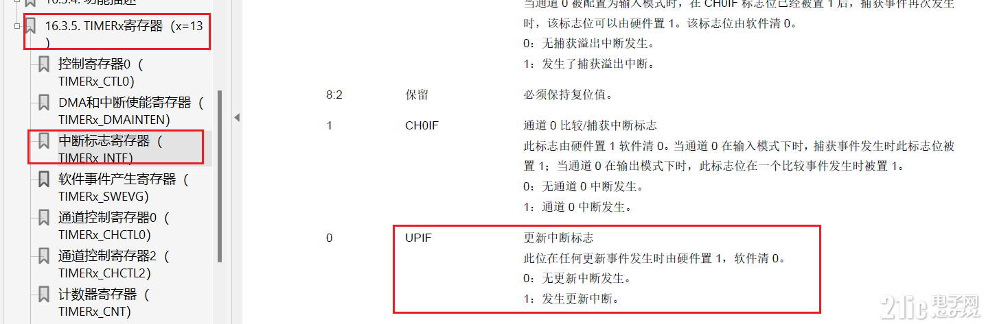

GD32F350使用ADC+DMA采集ADC的同时开启TIMER13定时器进行信号输入捕获,发现捕获出错
 楼主| xiaox314 发表于 2025-5-25 19:50 | 显示全部楼层 |阅读模式
GD32F350 使用ADC+DMA采集ADC的同时,开启TIMER13定时器进行信号输入捕获,发现TIMER13捕获出错。分别运行就不会有问题,例如先进行ADC+DMA采集完后再进行TIMER13的捕获也是正常的,同时进行就不对。

具体程序是PA1用于ADC采集(过采样32次),使用DMA传输4次采集数据,在这个过程中使用TIMER2_CH0(PA6)口用外部输入频率为输入时钟,累计12500次输出比较模式翻转TIMER2_CH2输出(PB0),(PB0和PB1连接)然后触发TIMER13_CH0(PB1)进行捕获采集,TIMER13开了更新和捕获中断,现在发现的是只要遇到捕获信号时,TIMER13的更新中断就没进(例如TIMER13, 8ms进一次更新中断,但遇到捕获信号,PB1由低变高时,或由高变低时,16ms后才进更新中断)。如果不同时使用ADC+DMA采集,又是正常的
dffzh 发表于 2025-5-29 10:01 | 显示全部楼层
xiaox314 发表于 2025-5-29 09:33
具体程序是PA1用于ADC采集(过采样32次),使用DMA传输4次采集数据,在这个过程中使用TIMER2_CH0(PA6) ...
1、看下DMA中断和TIMER13更新中断的优先级配置情况(主优先级和子优先级分别是多少)?
2、ADC采样频率和DMA传输速率降低试试呢;
3、DMA是什么模式?是循环模式吗?
4、用逻辑分析仪或示波器对比测试一下正常时和异常时的捕获信号的波形,看是否正常?看波形排查是比较有效的方式;
5、类似问题,我们一般会在debug时看下相关外设的相关寄存器位的状态是否正常;
比如触发更新中断异常时,看下更新中断对应的寄存器标志位是0还是1,到底是标志位有了没进中断还是标志位都没置位。
