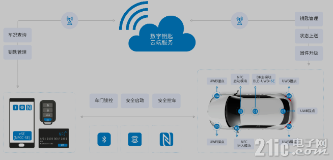

  数字车钥匙系统由数字钥匙云端服务,车端,数字车钥匙三部分构成,如下图:
  数字车钥匙形态有多种,如智能手机,智能手表,Fob Key,NFC卡片钥匙等,车端与钥匙端可通过BLE和NFC进行通信,通过BLE或UWB实现数字钥匙定位,通过数字钥匙云端服务进行钥匙管理,可进行钥匙的开通,与车辆的绑定,钥匙分享,挂失和撤销等功能。
   数字钥匙为车辆使用带来便利和灵活的同时,所面临的安全风险也在进一步的提高,本方案中,通过在钥匙端和车端集成华大电子安全SE芯片,为通信连接,身份认证,数据加密等提供安全支撑,防范来自网络侧和本地的攻击,保障用户的用车安全。

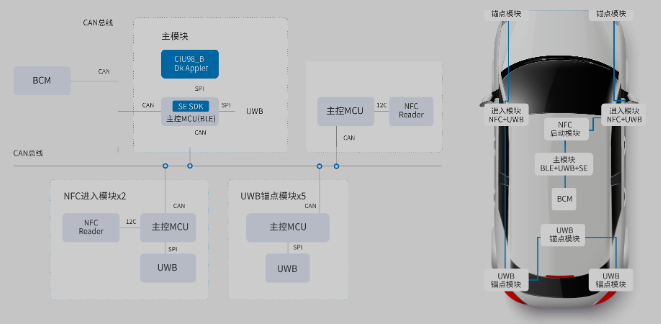

数字钥匙系统车端方案有多种,本安全方案以NFC+BLE+UWB架构为基础进行说明,其架构与部署如下图:
车端安全方案:
在车端数字钥匙主模块上集成华大电子安全SE芯片,在车端与钥匙端建立BLE连接时,基于SE安全服务来实现安全连接的建立,防范非法用户连接;在钥匙端访问车辆时,基于SE实现双向身份认证,防范非法用户访问,并基于此建立安全会话,保护车端与钥匙端的数据传输,防范数据被监听和篡改,同时,为UWB定位功能分散定位密钥,实现车辆对钥匙端的安全定位。
钥匙端安全方案:
在手机/手表类数字钥匙终端上,可集成华大电子NFCC-eSE芯片,在Fob Key物理钥匙上,可集成华大电子安全SE芯片,为BLE安全连接,钥匙身份认证,UWB安全定位和数据传输提供安全服务,防范非法设备连接和访问车辆,保护钥匙端与车端的通讯安全;也可采用华大电子NFC卡片作为卡片钥匙使用。
