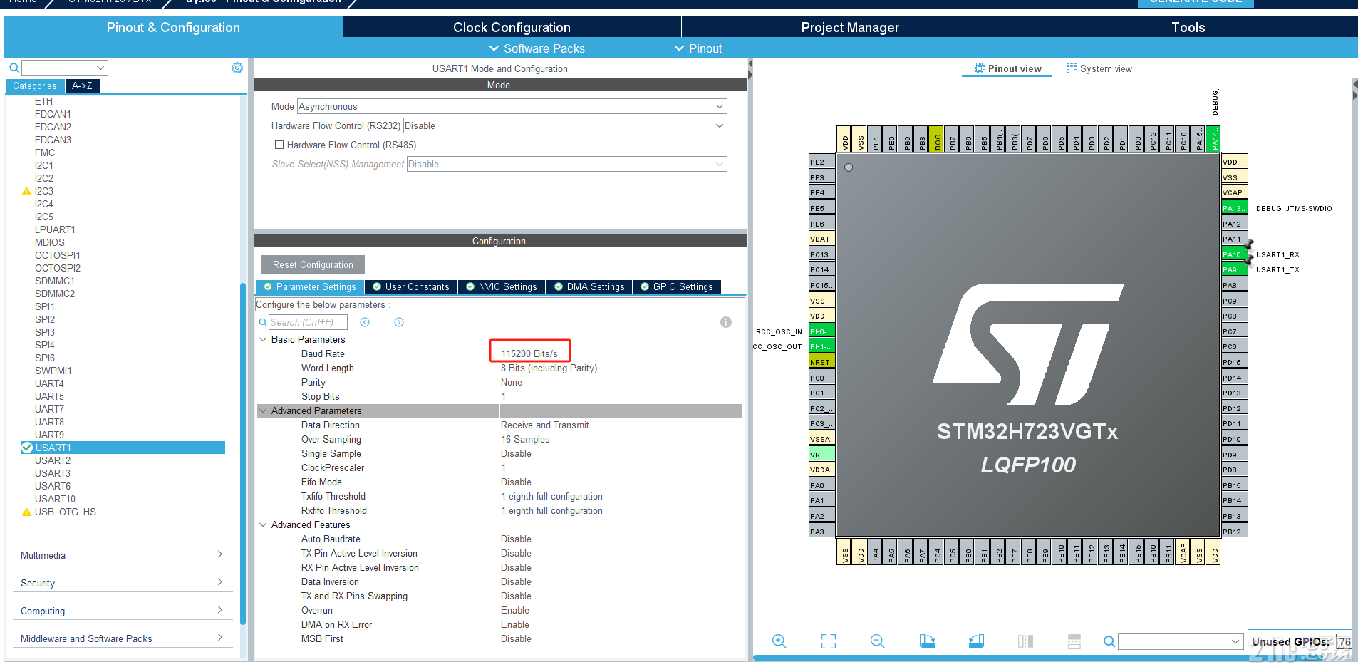

        配置串口1异步模式,波特率115200,其余保持默认。
        Debug选SW,RCC用外部高速时钟HSE,接着配置时钟树如下。

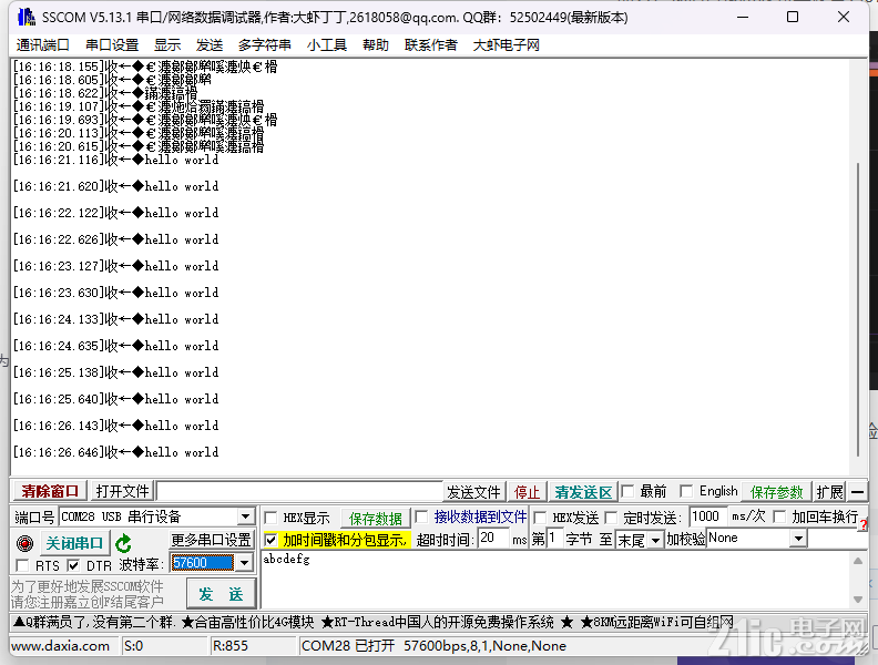

        事与愿违,打开串口助手查看结果如下。

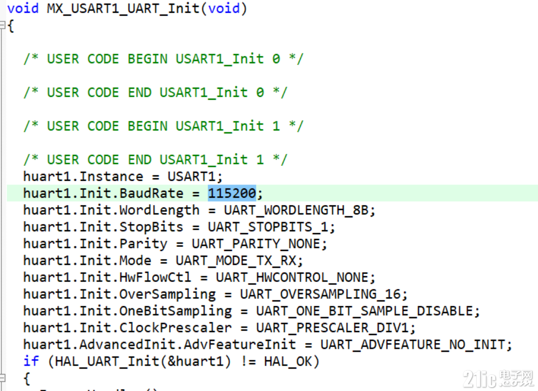

        如图所示收到了乱码,那么显然波特率应该是哪里有点问题,但是我们CubeMx配置的明明是115200,从 usart.c 中也可以看到,波特率确确实实是 115200。

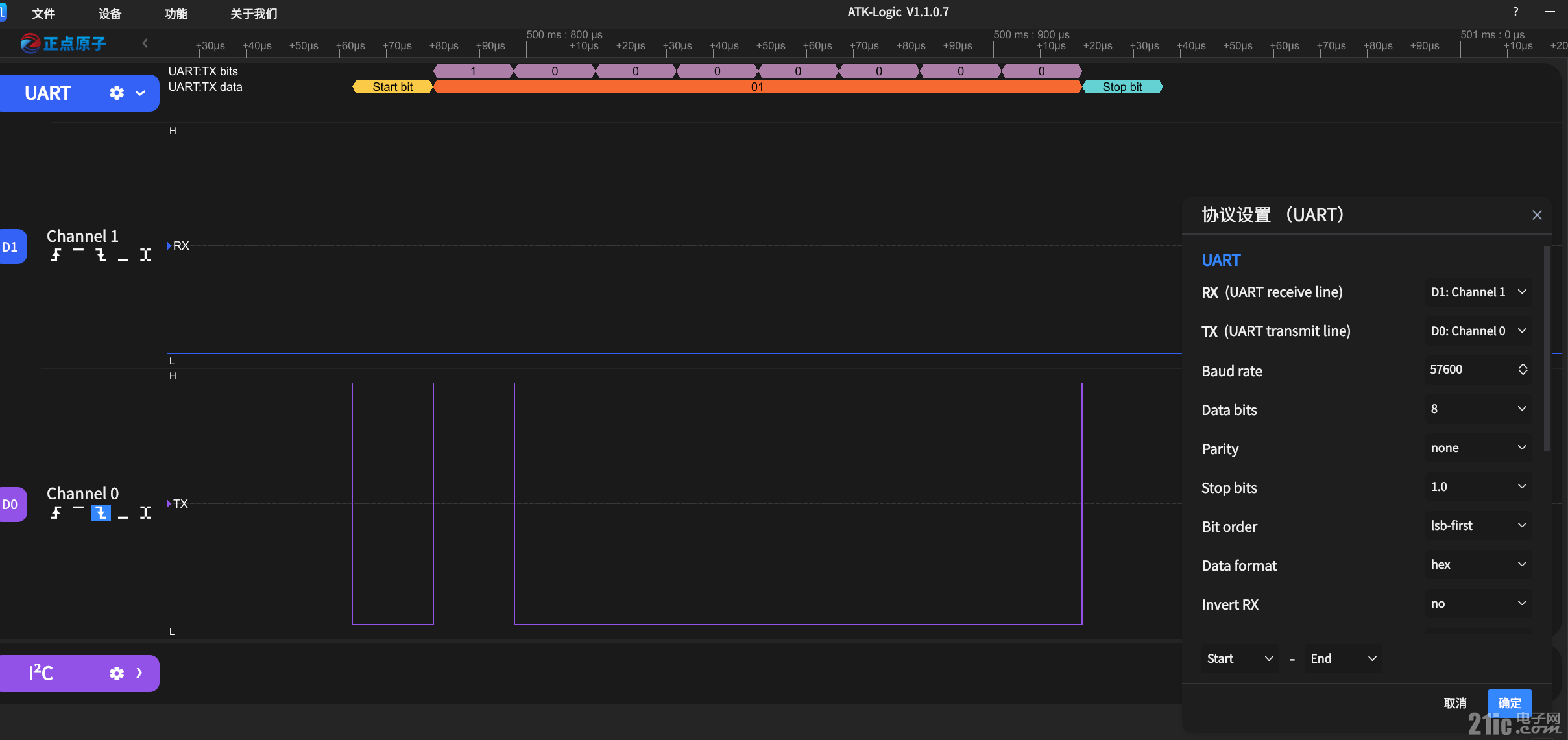

        串口助手输出结果如下,01输出结果为80,由于上面已经推测出波特率有问题,我们这个数据又比较特殊。根据串口低位先行,盯帧一下可以做出猜想,是不是实际波特率减半了?
        于是开个逻辑分析仪看看数字波形,如下所示,可以看到开始位后,确确实实是发了个高电平1,符合低位先行。可以看到高电平持续时间大概是17.35us,换算比特率就是57636,接近57600,好像符合我们猜想?
        那么,我们直接将波特率设置为57600,可以看到逻辑分析仪的数据也对上了。
        接着使用 printf 输出字符串继续验证。将串口助手的波特率改为 57600,终于正确打印出了我们预期的字符串。

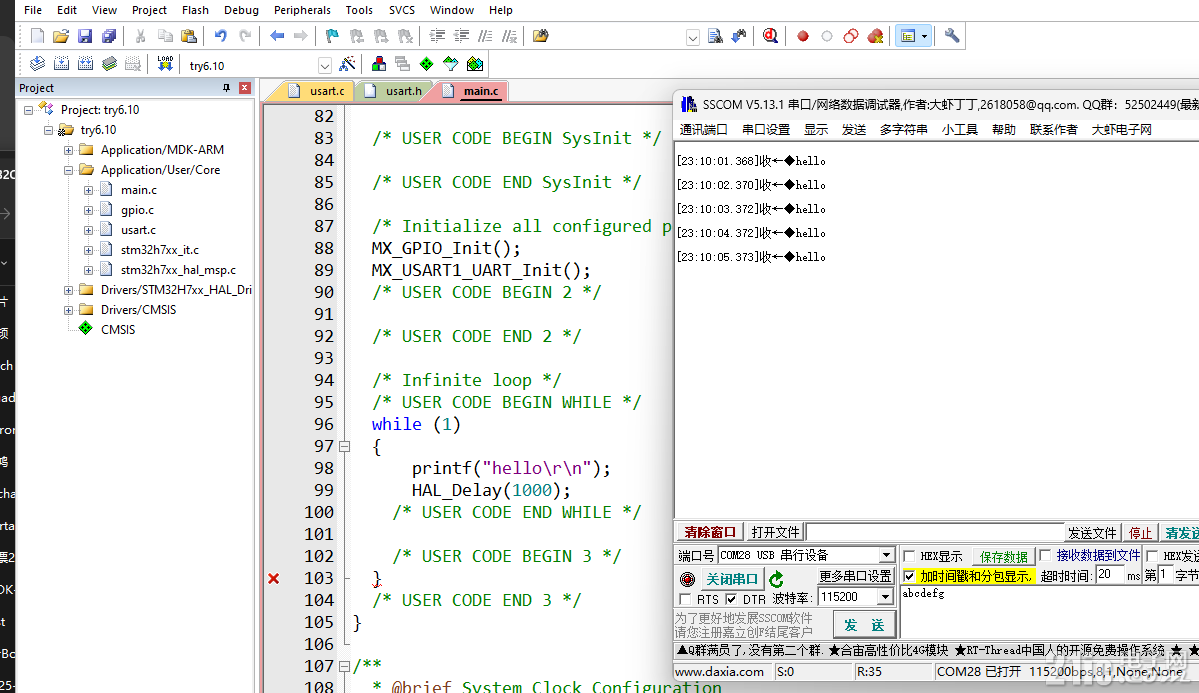

        于是换回低版本的6.10.0,FW使用1.11.1,按照最开始的流程,运行结果如下,一切顺利。
