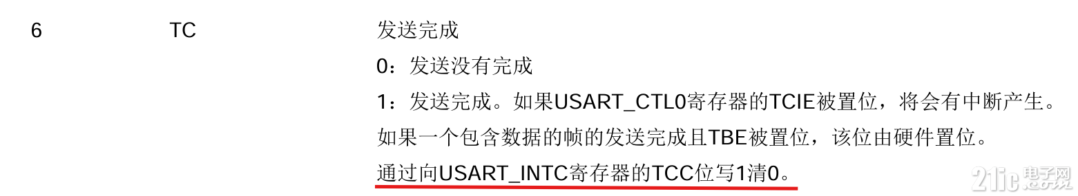

GD32E230F4P6串口发送中断进几次不能进入了

        if (usart_interrupt_flag_get(USART0, USART_INT_FLAG_TC) != RESET)
                if (ms_comm.tx_index < ms_comm.tx_len)
                        // Ms_SendByte(MsTxBuf[ms_comm.TxIndex++]);
                                usart_data_transmit(USART0, MsTxBuf[ms_comm.tx_index++]);
                else
                                Clr_Ms_INT_TC;//关闭中断
                                ms_comm.tx_len = 0;
                                ms_comm.wait_time = 10;
                // LCDm_CTL_L;
cr315 发表于 2025-6-24 16:59 | 显示全部楼层
中断标志未正确清除?
elephant00 发表于 2025-6-24 16:59 | 显示全部楼层
如果发送缓冲区的数据在中断服务函数中被错误地处理,或者没有及时更新发送指针,可能会导致后续数据无法正确发送,从而影响中断的再次触发。
flycamelaaa 发表于 2025-6-24 17:00 | 显示全部楼层
发送寄存器未清空、发送线路故障等,导致中断无法正常触发。
powerantone 发表于 2025-6-24 17:00 | 显示全部楼层
如果系统中存在其他中断,且优先级设置不当,可能会导致串口发送中断被其他中断抢占或阻塞。
stormwind123 发表于 2025-6-24 17:00 | 显示全部楼层
在中断服务函数或主程序中,可能存在逻辑错误,导致中断无法再次触发。
tonykuai 发表于 2025-6-24 19:21 | 显示全部楼层
看你的程序,是没有清除TC标志位吧。
jcky001 发表于 2025-6-24 20:59 | 显示全部楼层
在中断服务函数中,如果没有正确清除发送完成中断标志,可能会导致中断无法再次触发。
probedog 发表于 2025-6-24 22:01 | 显示全部楼层
检查并清除中断标志。
