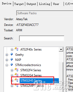

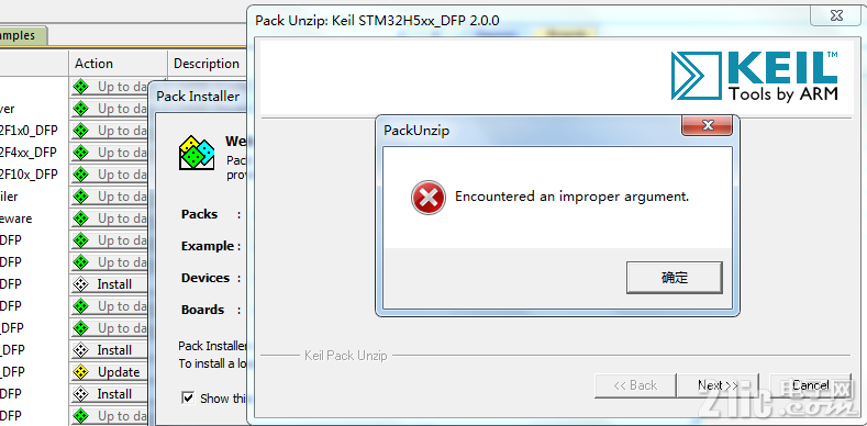

请教各位同行  我下的的 STM32H5XXX.DFP,驱动文件安装为什么会出错, 是对操作系统有要求吗?还是对KEIL 版本有要求, 我的 是5.25版, 有知道的前辈指导下,非常感谢 388626858cc2670bad.png

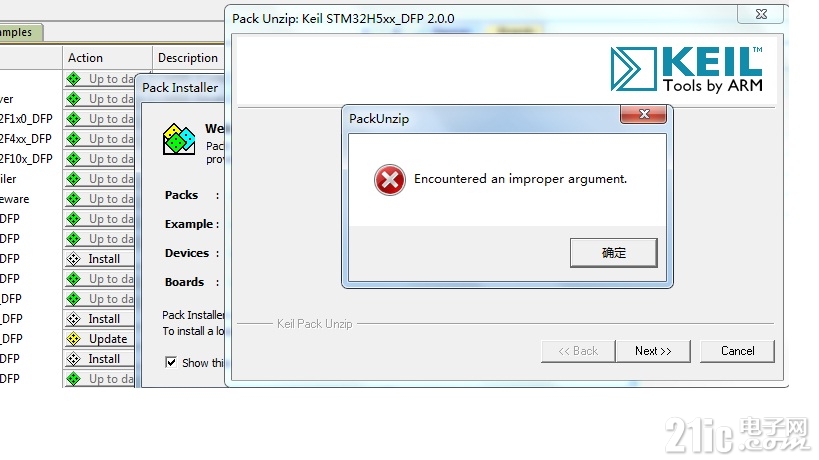

非常感谢您的回复,我双击安装也不行,提示无法复制许可文件到 Download文件夹中, 看了我路径没有中文名,其他的 DFP包我能装上,

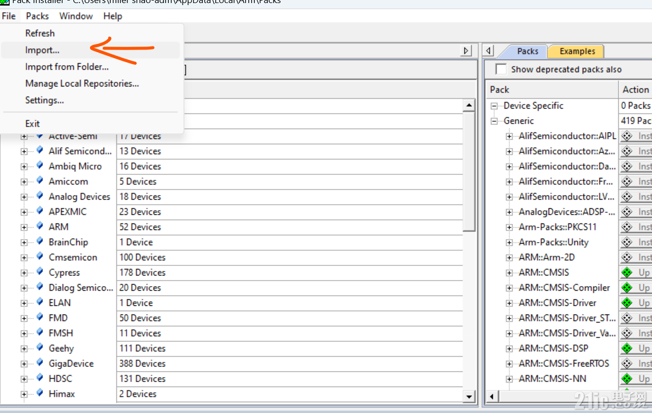

香水城 发表于 2025-6-24 13:32 | 显示全部楼层
会不会安装路径方面的问题?
我刚开始也不行,后来重新安装了MDK。(碰巧,我最近电脑重装过,不然不太好验证这个地方)
或者你下载后通过手动import试试,这也是个方法。
cooldog123pp 发表于 2025-6-24 15:37 | 显示全部楼层
在线安装不行的话,就下下来安装,然后导入即可。不要解压直接导入即可
