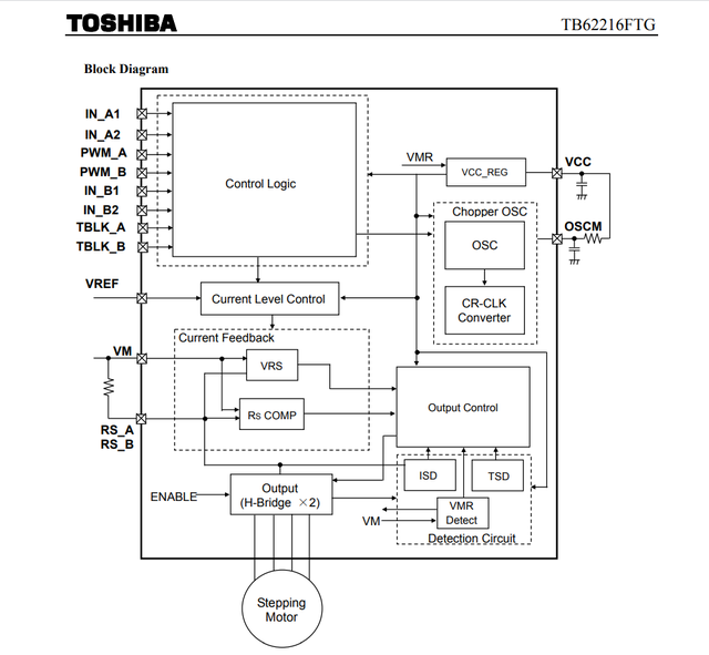

TB62216FTG 是一个使用内部 PWM 信号的电机驱动器。 TB62216FTG 能够驱动 2 个直流有刷电机。 TB62216FTG 采用 BiCD 工艺制造,额定电压为 40V/2.5A。 内部电压调节器允许使用单一 VM 电源控制电机。

特点:
使用BiCD工艺的单片集成电路
PWM控制的恒流驱动
使用BiCD工艺,输出级晶体管的低导通电阻
高电压和大电流(具体规格请参考绝对最大额定值和操作范围)
热关断(TSD)、过电流关断(ISD)、异常电流检测(VRS)和上电复位(POR)
内置调节器允许TB62216FTG仅使用VM电源工作
可通过外部电容器自定义PWM信号频率

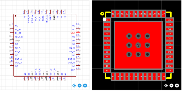

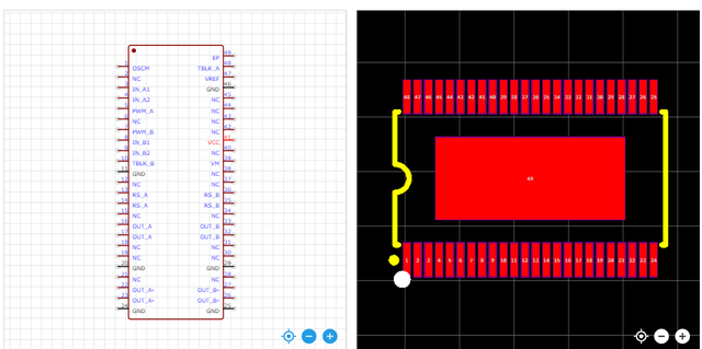

封装:QFN48-P-0707-0.50 注意)使用时请注意热条件
编辑
请注意,在框图中为了说明目的,功能块或常数可能被省略或简化
注意事项: TB62216FTG的所有接地线必须在PCM的遮罩内走线,并且必须在单一点外部接地。此外,应考虑接地方法以实现高效散热。
逻辑输入引脚必须正确接线。使用开关控制输入电平时,确保拉高至VCC或拉低至GND,以避免高阻抗。 在追踪VM、GND和输出图案的布局时要格外小心,以避免输出、GND或电源之间发生短路。如果发生此类短路,TB62216FTG可能会永久损坏。 在设计TB62216FTG的图案和实施时也应格外小心。如果电源相关引脚(如VM、RS、OUT和GND,这些引脚能够承载特别大的电流)接线错误,可能会发生操作错误或TB62216FTG可能被毁坏。 逻辑输入引脚也必须正确接线。否则,TB62216FTG可能会因流经IC的电流超过规定电流而损坏。
