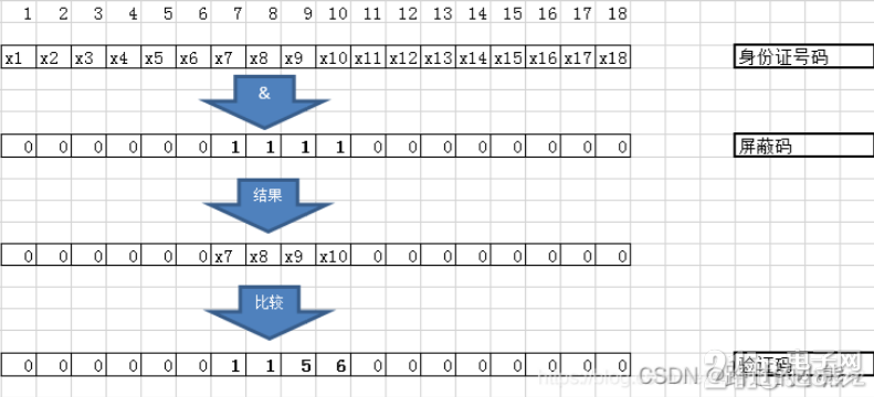

        掩码模式:掩码模式的基本逻辑是 分为了验证码和屏蔽码;
        验证码:验证码是希望通过的任一ID号,
        屏蔽码:屏蔽码是希望通过的所有ID 同或,
机器在执行任务的时候先将获取的身份*号码 ID 与屏蔽码进行“与”操作,再将结果与验证码的进行比较,根据判断是否相同来决定是否通过。整个判别流程如下所示:
从上图可以很容易地理解屏蔽码与验证码的含义,这样一来,能通过的结果数量就完全取决于屏蔽码,设得宽,则可以通过的多(所有位为0,则不过任何过滤操作,则谁都可以通过),设得窄,则通过的少(所有位设为1,则只有一个能通过)。那么知道这个有什么用呢?因为bxCAN的过滤器的掩码模式就是采用这种方式,在bxCAN中,分别采用了两个寄存器(CAN_FiR1,CAN_FiR2)来存储屏蔽码与验证码,从而实现掩码模式的工作流程的。这样,我们就知道了bxCAN过滤器的掩码模式的大概工作原理。
但是,我们得注意到,采用掩码模式的方式并不能精确的对每一个ID进行过滤,打个比方,还是采用之前的守卫的例子,假如城主要求只有1150~1158年出生的人能通过,那么,若我们还是才用掩码模式,那么掩码就设为第7-9位为”1”,对应的,验证码的7-9位分别为”115”,这样就可以了。但是,仔细一想,出生于1159的人还是可以通过,是不是?但总体来说,虽然没有做到精确过滤,但我们还是能做到大体过滤的,而这个就是掩码模式的缺点了。在实际应用时,取决于需求,有时我们会同时使用到列表模式和掩码模式,这都是可能的。

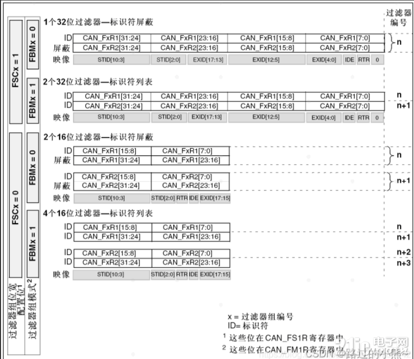

3、过滤器模式
过滤器一共有4种工作模式:
32位宽的掩码模式, 配置过滤1个不同的ID号
32位宽的列表模式, 配置过滤2个不同的ID号
16位宽的列表模式, 配置过滤4个不同的ID号
16位宽的掩码模式, 配置过滤2个不同的ID号
滤波模式有以下两种:
屏蔽位模式
标识符列表模式
过滤器的位宽:
16位过滤器
32位过滤器
屏蔽ID设置注意要点:
在配置为标识符掩码模式时,若配置了多组标识符掩码,则只要接收到的标识符符合其中任意一组掩码的都会通过滤波器,所以千万不要有其中一组是通配的(即掩码为0x0000),否则你设置的其它掩码组都会无效,这个问题在配置为16位标识符掩码模式时很容易犯,因为这个时候你必须得配两组,很多人就会只配置了自己要的那一组(因为很多时候都是只需要一组掩码就够了),另外一组就不配了(0x0000,即通配),如下代码:
CAN_FilterInitStructure.CAN_FilterIdHigh=0x1200<<5;
CAN_FilterInitStructure.CAN_FilterIdLow=0x0000<<5;
CAN_FilterInitStructure.CAN_FilterMaskIdHigh=0xff00;
CAN_FilterInitStructure.CAN_FilterMaskIdLow=0x0000;
代码本意是要让符合0x12xx的标识符通过滤波器,但是由于它第二组的掩码设置为0x0000,导致所有的标识符都通配了;如果要实现预期效果,则应该把第二组的ID和Mask也设置为一样,或者只把mask改为0xffff,这样就比预期多了一个0x0000可以通过滤波器。
