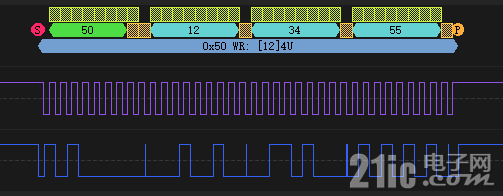

[研电赛技术支持] GD32L233 I2C擦写外挂Flash测试
 楼主| heimaojingzhang 发表于 2025-7-8 07:21 | 显示全部楼层 |阅读模式
1.硬件选型
单片机:      GD32L233KBQ6
EEPROM:  FM24C256E
A0-A2高低电平组合决定从机(EEPROM)地址,WP高低电平决定EEPROM写入权限,具体可查询官方手册。
2.main.c

3.效果实现及注意事项
注意:Start之后必须立即发送从机地址,否则某些芯片(如GD32)不会自动开始传输,甚至不激活I2C控制器。因此最好在
i2c_start_on_bus(I2C0);
前完成配置:
i2c_master_addressing(I2C0, EEPROM_ADDR << 1, I2C_MASTER_TRANSMIT);
i2c_transfer_byte_number_config(I2C0, 3);  // 地址高、低 + 数据
i2c_automatic_end_enable(I2C0);
