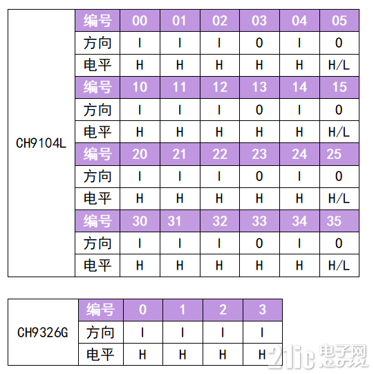

沁恒提供的多款USB转接系列芯片均提供GPIO引脚功能,各引脚支持独立的输出输入,GPIO功能的使用需要与计算机端厂商驱动程序和应用软件配合使用。各芯片的默认GPIO引脚状态,可直接查阅芯片技术手册或参考方案中附表。

5、默认GPIO引脚状态表
