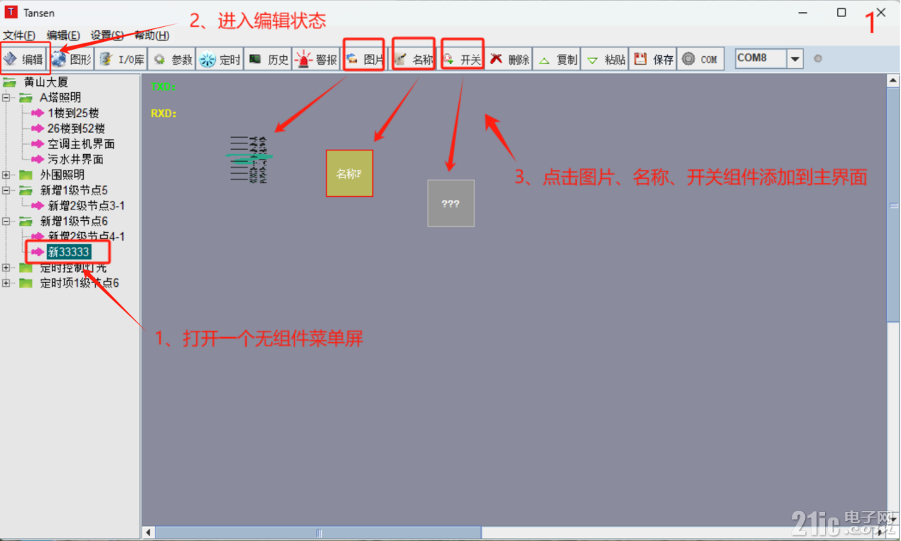

一、图片、名称、开关三种组件添加(可点击按钮添加,也可通过复制粘贴添加)
6f55c77aabe9e0327b3e468bc30e9e2c
19b2f635e9de9d917d828fce8128468f

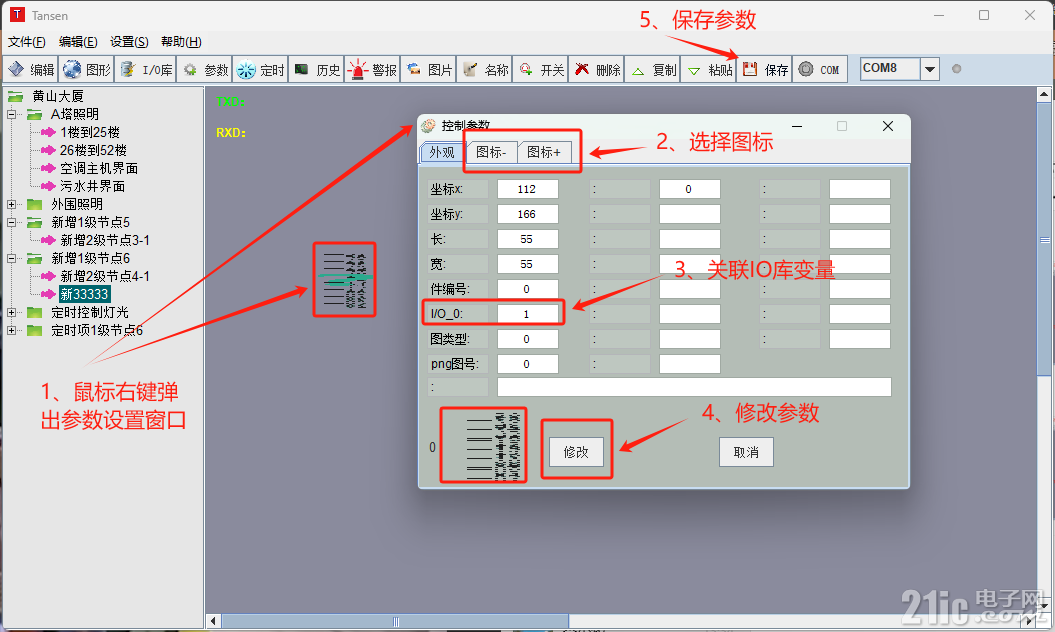

二、图片组件设置(图标可选择,可自定义图标)
1b9866d5e3120905d406816ff25b5654

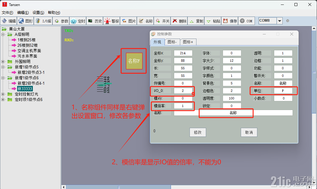

三、名称组件设置(可设置报警时组件颜色变化提示)
6fc8989559232f197635d29c134feb72

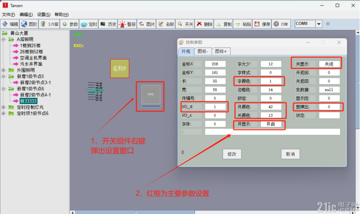

四、开关组件设置(可设置自定义开、关显示各称)
93c9c9bfc8b93f06475e521058f48d90

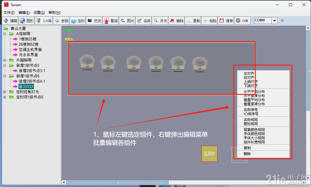

五、组件编辑(可快速组建一屏工程界面)
a144faceff455d83af0f413bc3799ace
