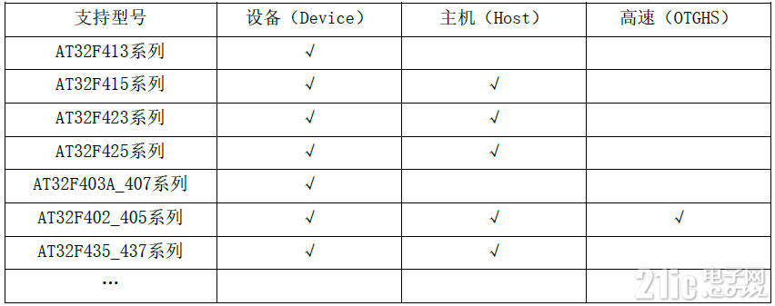

AT32适配TinyUSB清单:
注意:AT32 Github源码链接:https://github.com/ArteryTek/tinyusb,本文档已附带源码,基于tinyusb.0.18.0版本,其路径为:SourceCode\AN0254_SourceCode_v2.x.x\tinyusb-developer,可直接编译下载运行。

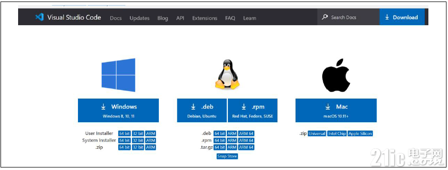

VSCode 是微软开发的代码编辑器软件,可免费下载和使用,登录VSCode 官网即可下载安装文件,
注意在windows 环境下需要下载对应的版本。
图1. VSCode 官方下载

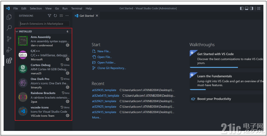

下载安装后打开VSCode 界面如下图所示:
图2. VSCode 界面
注意:安装完成后需要将VSCode 安装路径加入到环境变量中,后续使用会更加方便。上图中的红色框内为安装的插件,C/C++和Cortex-debug 必须安装,其他可选择性安装即可。

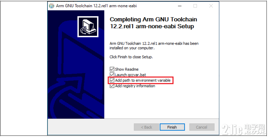

双击安装包进行安装即可,安装完成后需要将路径添加到环境变量:
图4. gcc 添加环境变量

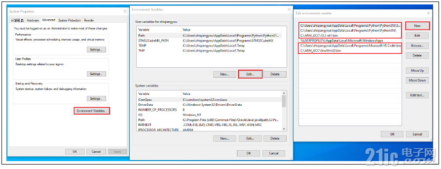

可打开windows 高级系统设置查看上述工具是否成功添加环境变量,若没有,可以手动添加:
图5. 手动添加环境变量

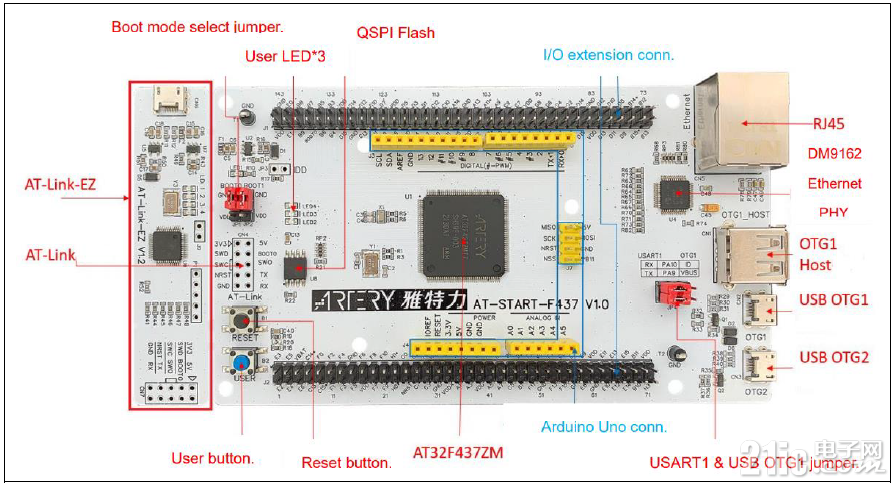

对应 AT-START-BOARD 搭配 USB 数据线,比如下图AT-START-F437开发板。
图6. AT-START-F437 开发板
注意:AT-START-F437 板配备资源的详细说明,请参考《UM_AT_START_F43x_Vx.x》,其链接为:
https://www.arterytek.com/file/download/2154

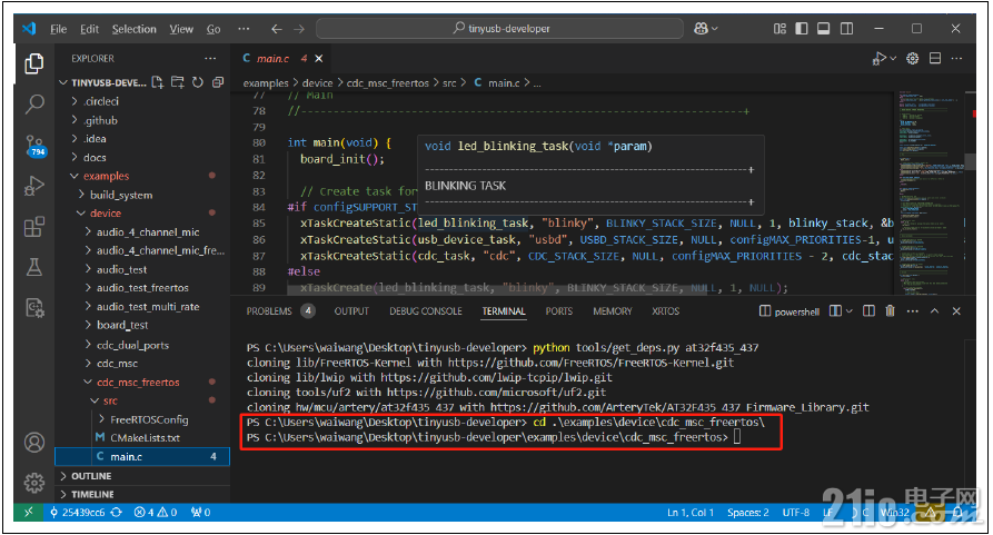

使用vscode打开tinyusb源码,example文件夹内的device文件夹是MCU作为USB设备身份的示例代码,以device文件夹内的cdc_msc_freertos示例代码为例,参照如下步骤运行:
1. 在终端中跳转到想要编译的工程目录下,如图所示:
图8. 跳转到待编译的工程目录
2 输入指令“make BOARD=对应的板子”进行编译:
图9. 使用make+gcc 进行编译
若之前编译过,需要输入指令“make BOARD=对应的板子 clean”清除上次编译产生的文件,再输
入“make BOARD=对应的板子”进行编译,编译成功后会生成bin文件:
图10. 编译成功后生成bin 文件

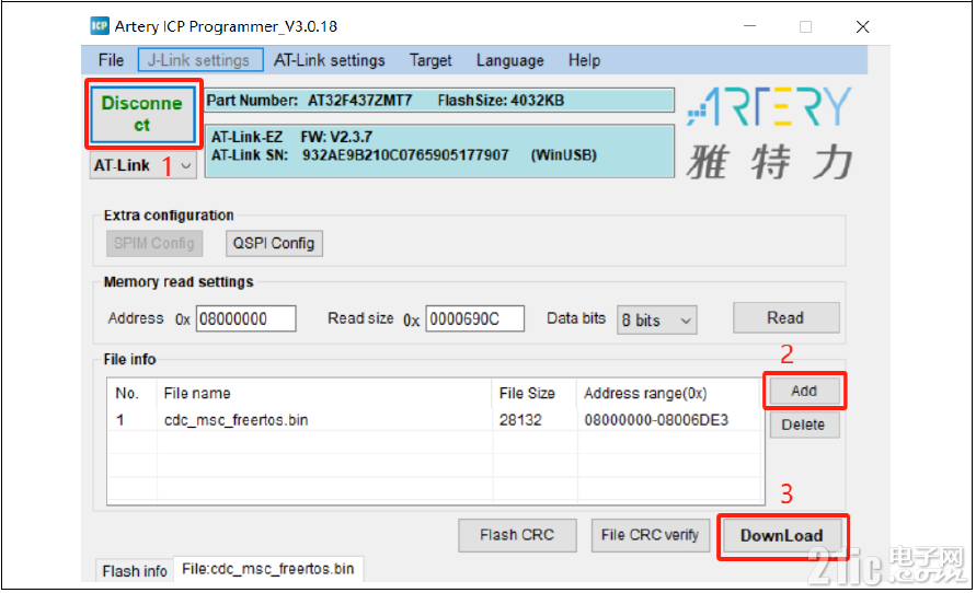

3. 烧录到MCU即可,可以使用雅特力官方的烧录工具ICP进行烧录:
图11. 使用ICP 烧录

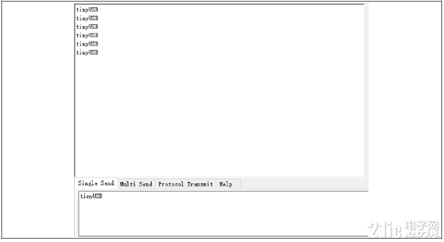

4. 烧录完成后,用数据线将AT_START_BOARD的OTG1接口与主机(PC)进行连接,可观察到
AT_START板LED2闪烁,PC识别到U盘和虚拟串口。
图12. 电脑识别U 盘
图13. 串口助手测试虚拟串口
