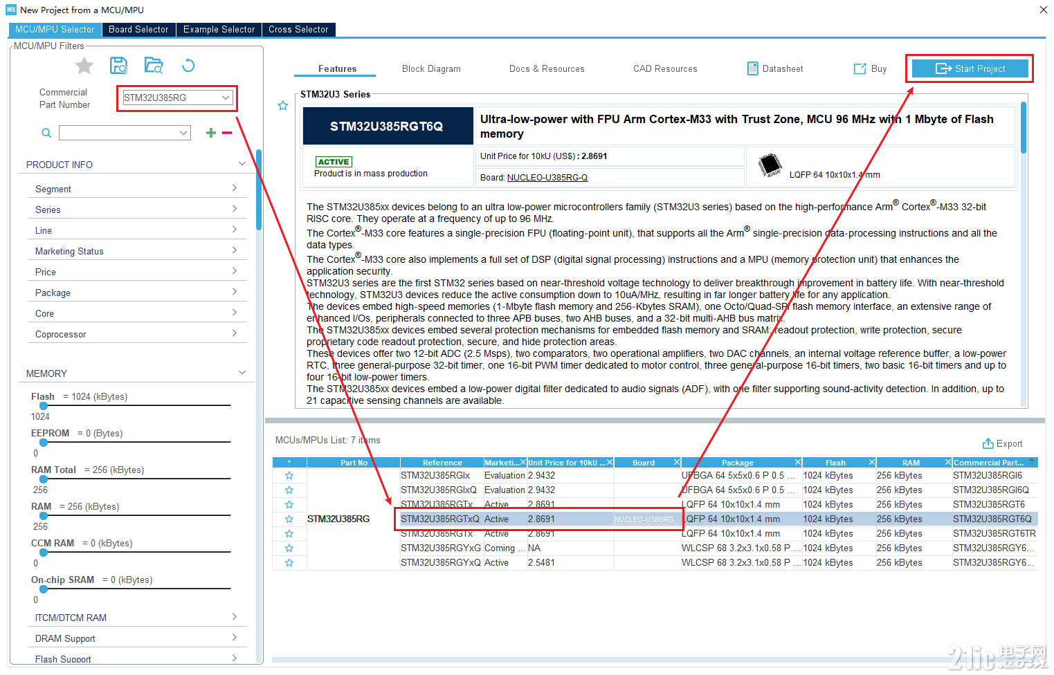

2.1 选择芯片型号
启动CubeMX,芯片型号STM32U385RG,Start Project,如下图:

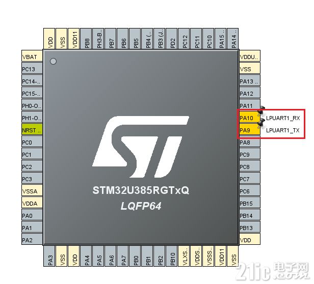

2.2 配置引脚功能
根据前面的原理图,将PA9和PA10引脚分别配置为LPUART1_TX、LPUART1_RX功能,如下图:

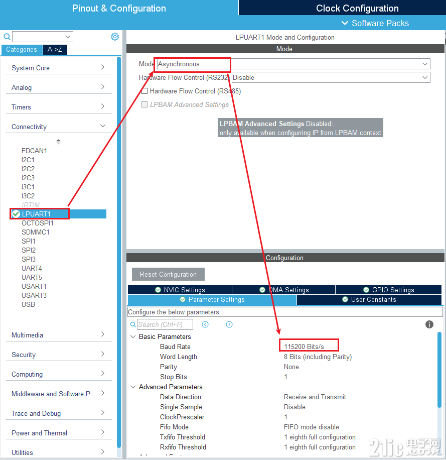

2.3 配置LPUART参数
首先,找到Connectivity->LPUART1,Mode下拉到Asynchronous,启用LPUART1功能;
然后,修改波特率为115200,如下图:

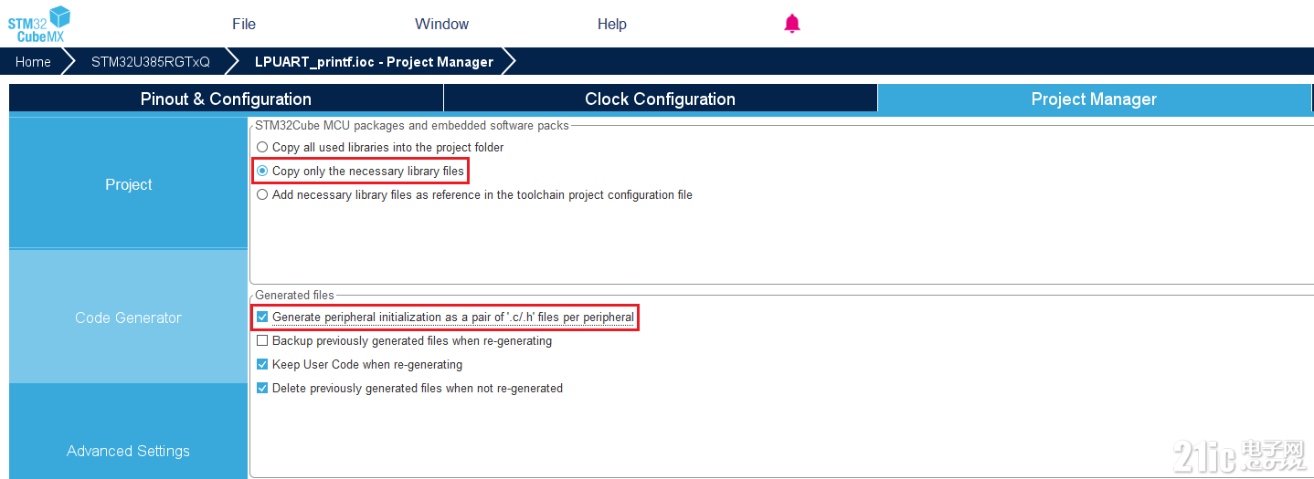

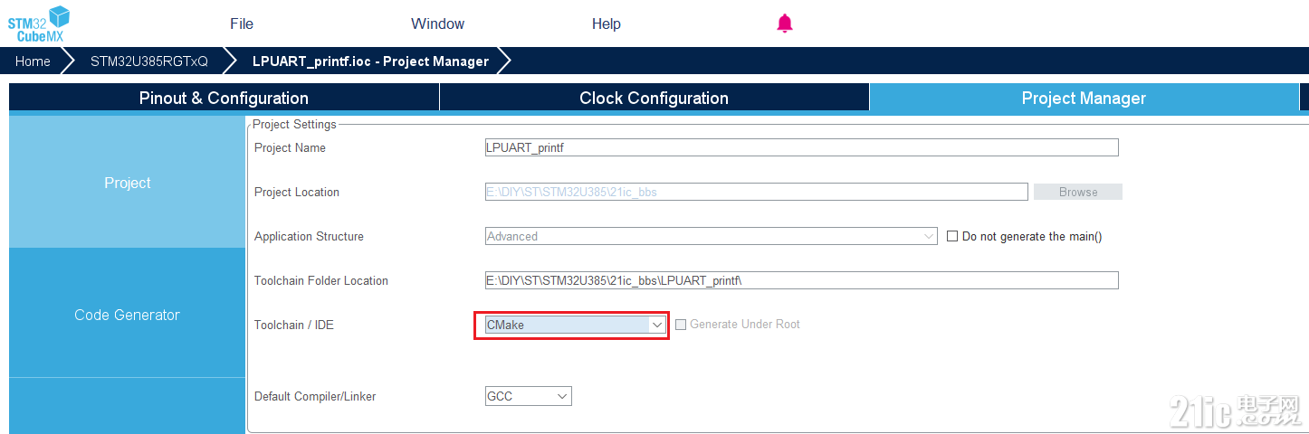

2.5生成CMake项目
切到Project Manager标签页,Toolchain选择CMake,如下图:
Code Generator中,勾选Copy only the necessary library fies和Generate peripheral initialization as a pair of '.c/.h' files per peripheral;
接着,Generate Code即可生成CMake项目代码。

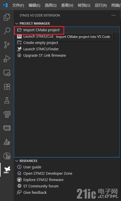

3.1 导入CMake项目
在VSCode中,使用STM32插件的Import CMake project菜单,导入项目:
选择前面创建的目录,E:\DIY\ST\STM32U385\21ic_bbs\LPUART_printf,确认导入,在当前窗口打开即可。

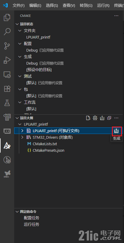

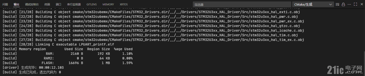

4.1 生成elf文件
在VSCode中,使用CMake插件的生成按钮,生成LPUART_printf.elf文件,如下图:
构建成功后,可以看到RAM、Flash占用信息:

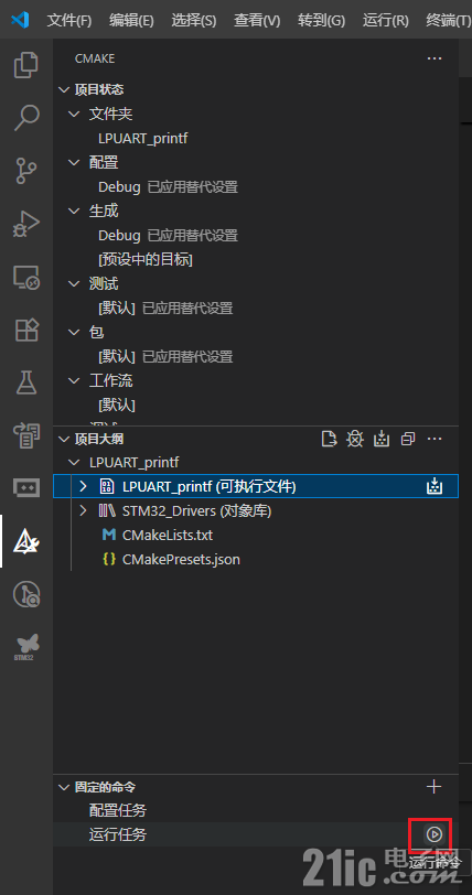

4.2 下载、运行LPUART_printf.elf文件
在VSCode中,使用STM32插件的“运行命令”按钮,下载LPUART_printf.elf到开发板,并复位运行,如下图:
