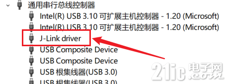

常见问题1:仿真器和目标板连接不上,无法下载程序
在我们进行程序调试之前,当然要先搭建好硬件环境,其实仿真器和目标板连接异常问题是比较常见的,有时候还不容易解决,因为涉及的东西比较多。如果你遇到这个问题的话,一般可以尝试通过以下的一些方法去逐一排查:(以jlink仿真器和keil IDE为例说明)
去设备管理器中确认仿真器是否已正常工作,即是否已安装驱动;
使用万用表电阻档测量确认SWD的连接线是否已连接正常;
SWD连接线不要太长;
使用万用表直流电压档测量确认目标板MCU供电电压正常;
确认IDE里面已配置正确的仿真器;
适当降低仿真器和目标板的通信速率;
咨询技术支持等确认仿真器固件版本是否支持当前目标MCU或者直接升级仿真器固件;
将仿真器连接到开发板或其他正常板子,确认是否连接正常;
确认MCU复位电路是否正常;
更换MCU芯片等等。

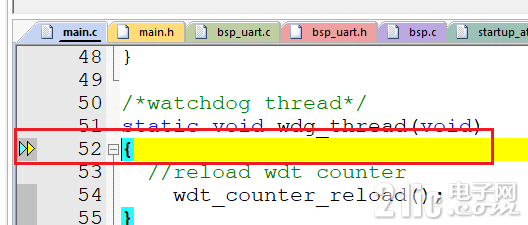

常见问题2:程序仿真运行后不知道跑哪里去了
有时候进入仿真点击全速运行后,程序没有按正常逻辑执行。
此时,你可以点击停止运行程序:
然后看程序当前停在哪里:
可以多操作几次,看程序是不是都停在同一个代码位置,那基本上就是程序卡死在这块代码了,可以尝试屏蔽掉这块代码,然后再试试。
或者你也可以在main初始化代码位置打个断点,然后单步执行程序,看程序执行到哪里的代码后就无法继续执行下去:
