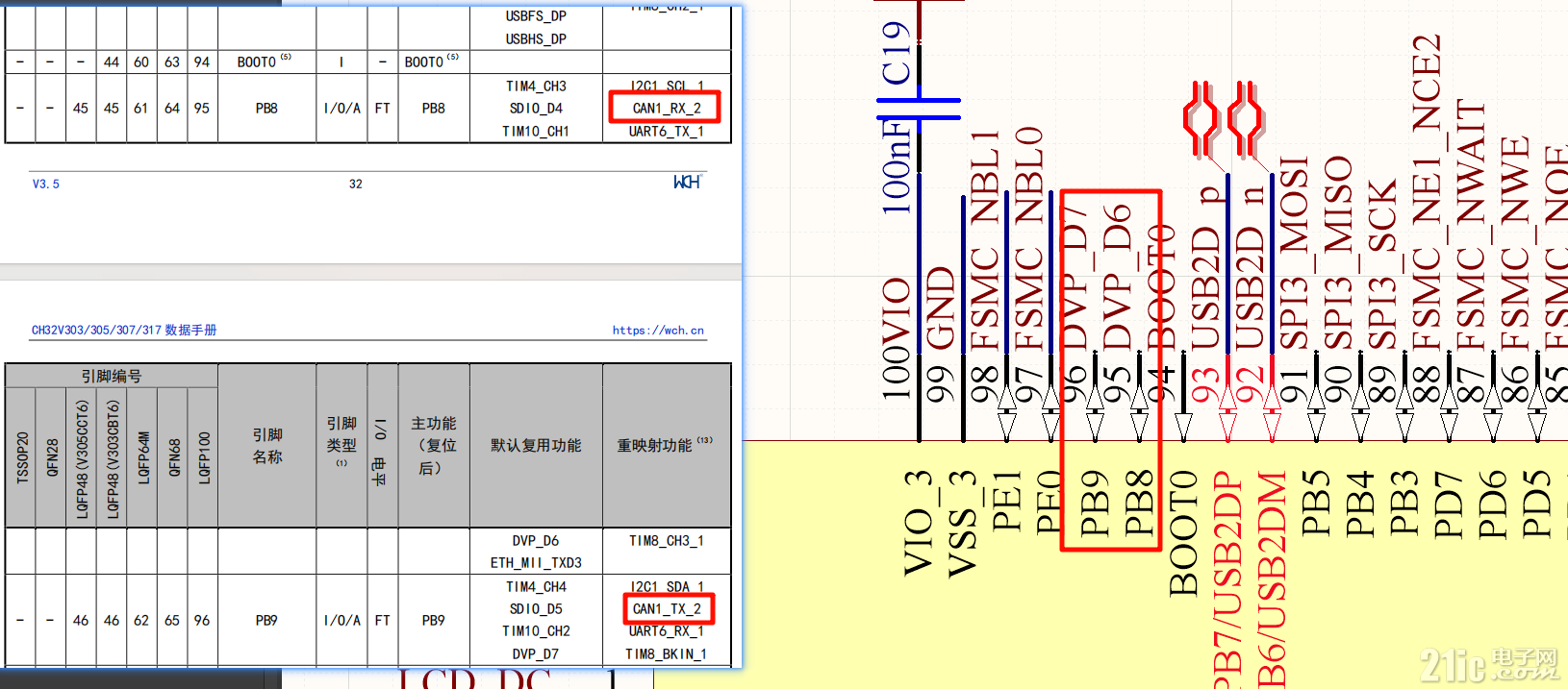

查看哪些引脚支持CAN,如图,PB8;PB9;
开发板上没有CAN收发器,因此使用的CAN收发器型号是TCAN1044;绘制的CAN收发器原理图如下:
硬件准备好了,就需要进行代码编程了

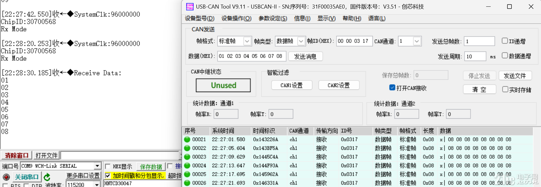

5、下载验证
1)发送数据
250K波特率
1M波特率接收
统计发送成功的次数,按1M的波特率去发送,没有出错;发送58055次数据。
2)接收数据
使用USB-CAN软件向开发板发送数据,如图,设备成功接收到
总结:根据测试和数据手册说明,CH32V307VCY6的can最大速率为1M,且稳定性是很不错的,具体还需要根据现场实际情况进行测试。
