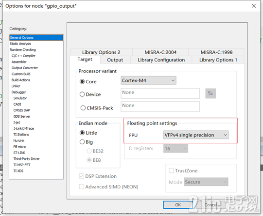

一、IAR的设置方法

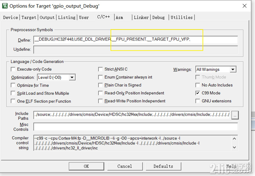

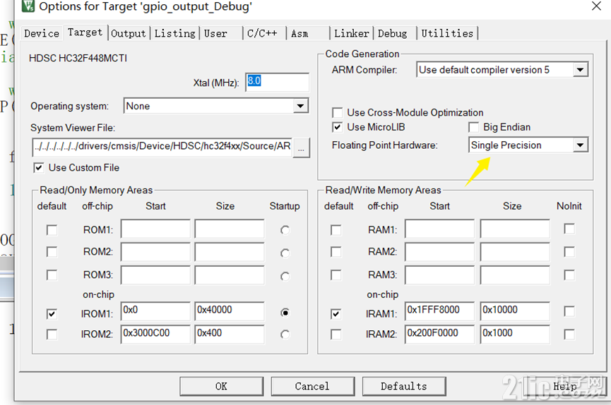

二、KEIL的设置方法
