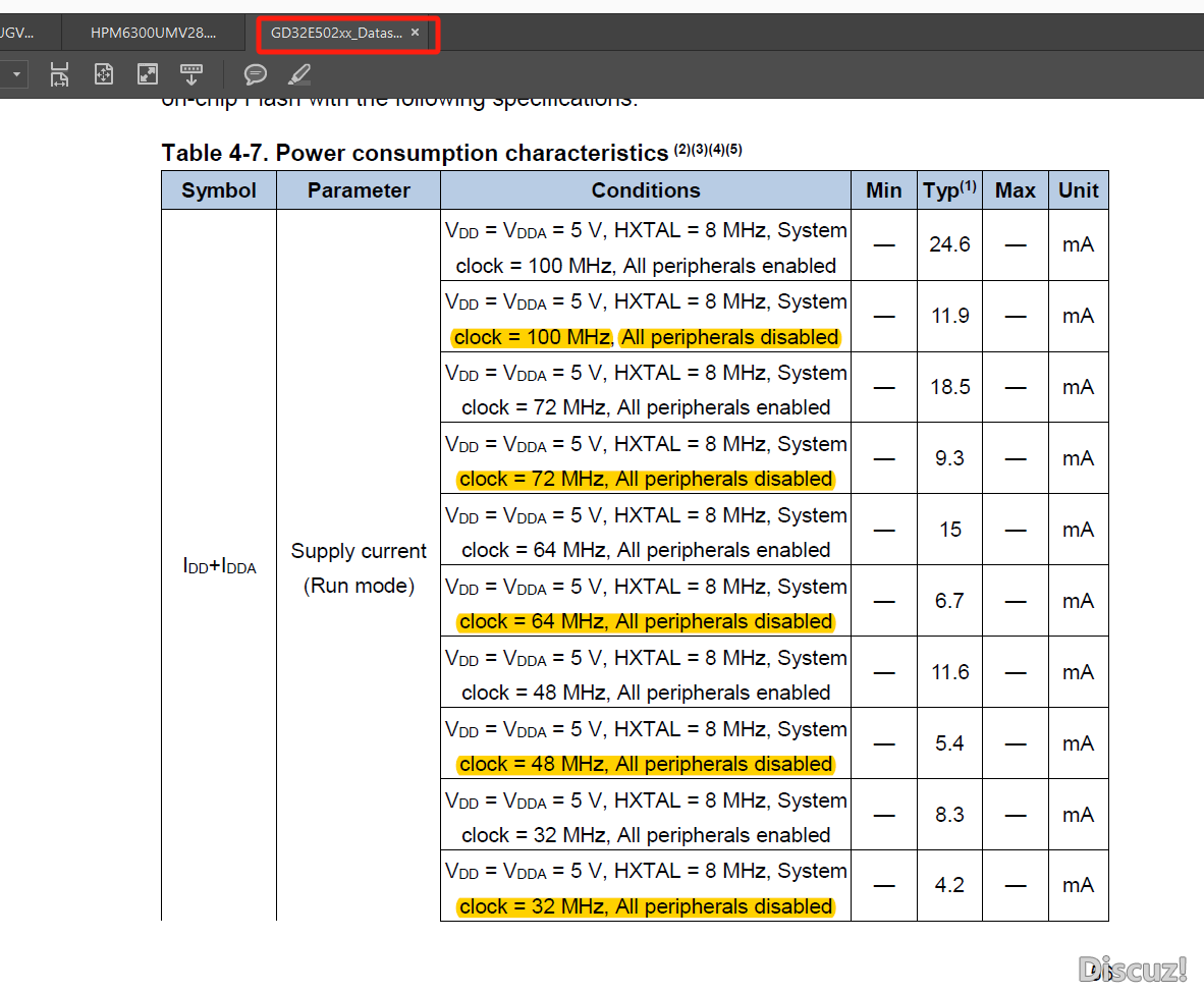

 楼主| yyyyll 发表于 2025-8-11 12:21 来自手机 | 显示全部楼层
手册截图

GlenX 发表于 2025-8-14 17:50 | 显示全部楼层
手册条件写的很清楚,所有外设禁用的情况下的频率和工作电流的对应关系,
外设没有启用不等于“禁用”
