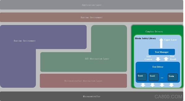

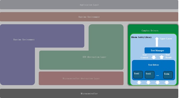

为应对多样化的控制器项目需求和芯片型号,经纬恒润提供了针对芯片功能安全机制的标准化驱动库解决方案,其中包含针对芯片硬件失效的多项安全机制驱动程序。该驱动库能够覆盖当前汽车市场功能安全控制器的主流MCU、SBC、AFE等类型芯片,以标准化的底层驱动软件形式实现多种应用场景下的芯片功能安全机制,保障芯片自身在上电过程中和运行状态下的功能安全。
       芯片安全标准驱动库能够对多种类型的芯片硬件功能故障进行监控,如芯片内置自检、内存ECC功能检查、时钟频率紊乱、芯片供电和温度异常、关键外设功能自检、AD采样和驱动信号以及通信模块功能安全机制软件设计等。同时基于SMU等功能为客户提供可定制化的故障自动收集、上报和后处理开发服务,从而一站式覆盖芯片硬件功能安全实施的全流程。
       该标准化驱动库具有以下特性:
  • 专为实现芯片功能安全机制的底层驱动程序
  • 不依赖于任何芯片底层驱动程序,可独立运行的驱动软件
  • 可作为AUTOSAR CDD使用,同时可用于非AUTOSAR环境
  • 软件接口高度封装化处理,便于移植和集成到多种应用环境下
  • 已适配多种配置工具,便于用户进行相关参数配置
  • 可定制化的故障处理流程开发
图3 芯片功能安全标准驱动库与AUTOSAR示例架构

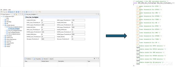

       芯片安全标准驱动库支持使用EB Tresos、EAS Configurator等配置工具进行参数自定义配置,并生成相应配置代码,便于进行项目定制化需求调整以及与AUTOSAR底层软件组件的集成。
图4 使用工具进行参数配置并生成代码

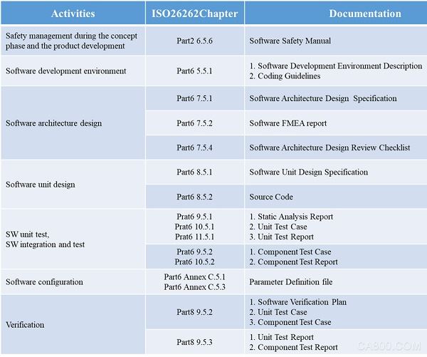

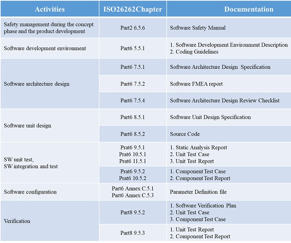

       芯片安全标准驱动库开发流程遵循ISO26262 SEooC开发流程,具备完善的功能安全开发活动和工作产品,最高支持ASILD等级的认证需求。交付物模板可根据认证机构要求进行相应调整或裁剪,灵活支持不同标准下的认证需求。
图6 功能安全流程和交付物
