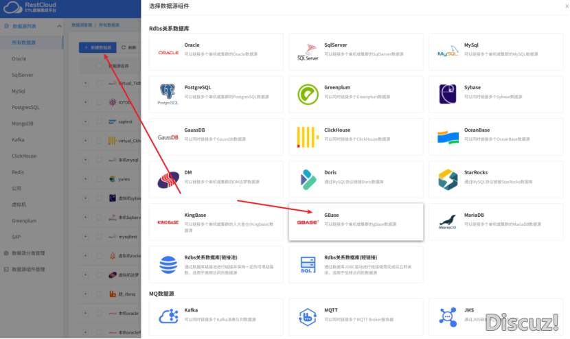

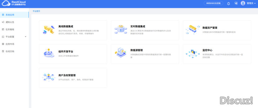

来到ETLCLoud平台首页,找到数据源管理模块进入。

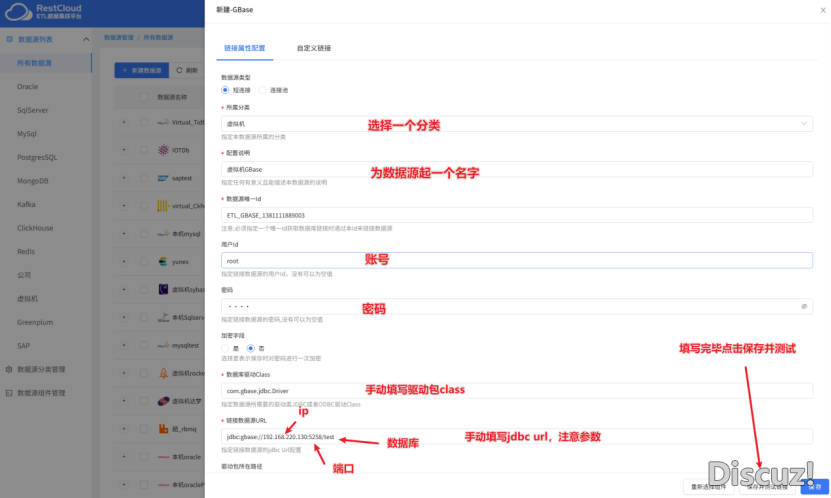

首先是配置目标端GBase的数据源,点击新建数据源,选中GBase组件。

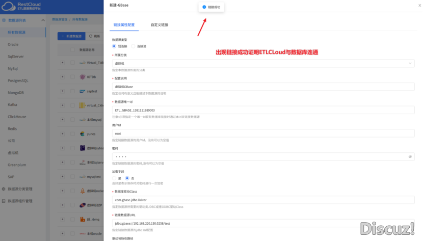

填写数据源相关信息。
提示连接成功说明成功连接上数据库了。

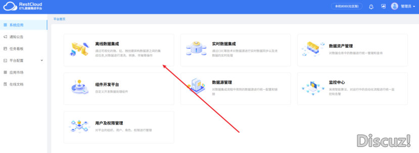

来到主页,找到离线数据集成模块。
创建或者选择一个已有应用,进入。

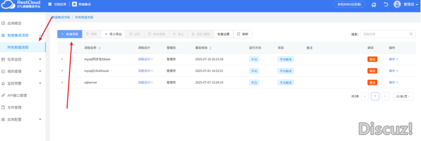

创建一个新流程,填写好配置后保存。
点击新创建的流程的流程设计。

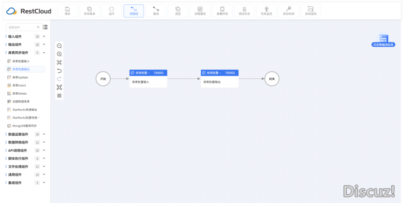

从左边拉取组件,并配置路由线。

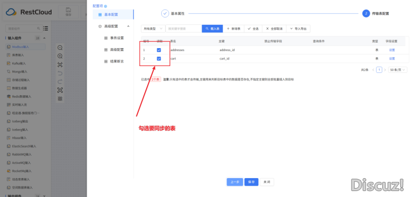

库表批量输入配置:

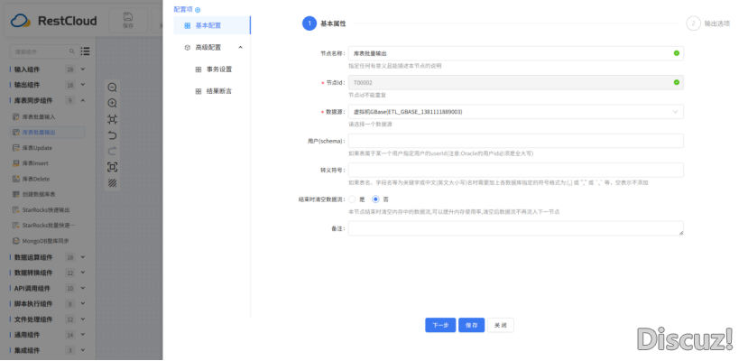

库表批量输出组件配置:
