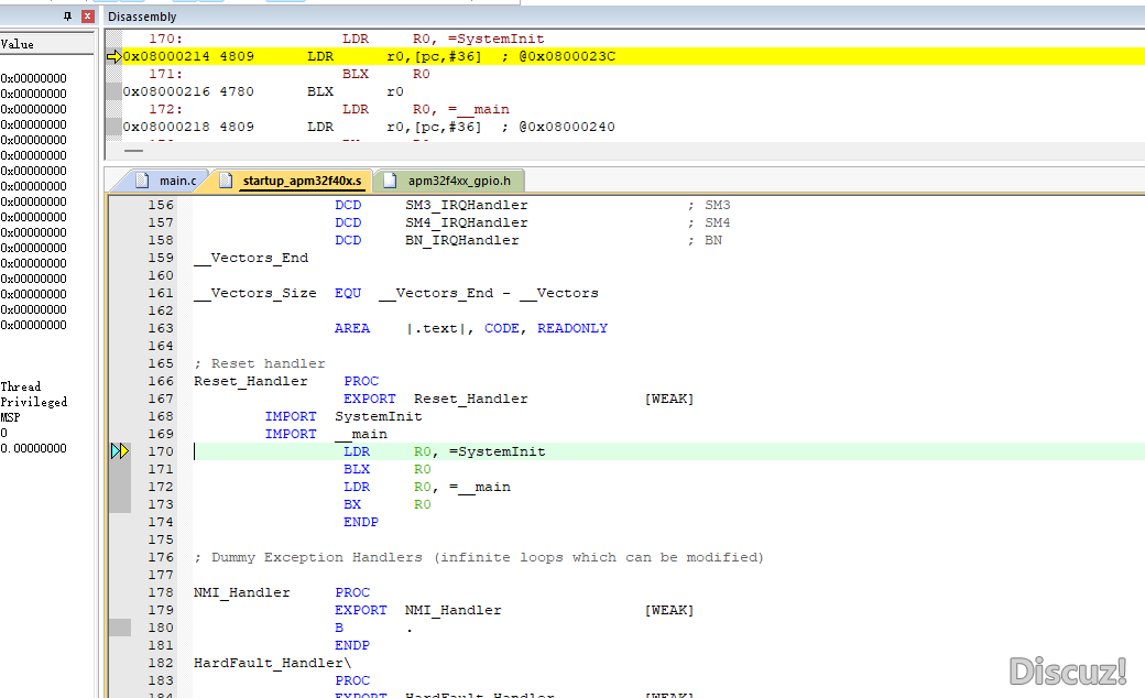

 楼主| Tom952331 发表于 2025-8-15 15:29 | 显示全部楼层
dffzh 发表于 2025-8-15 14:30
是官方demo例程吗?如果是,一般不会有问题;
MCU有正常运行起来吗?还是MCU正常在跑,但是测试引脚地方没 ...
不知道能不能跑。反正灯不亮,也不能仿真。

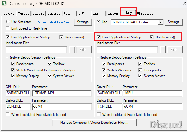

dffzh 发表于 2025-8-15 15:56 | 显示全部楼层
那你这MCU程序都没有正常运行起来啊,下面这个地方勾选没:
 楼主| Tom952331 发表于 2025-8-15 16:12 | 显示全部楼层
勾选了
