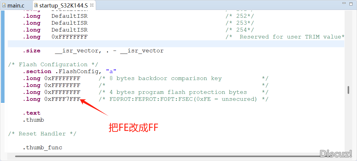

一、概述
在嵌入式开发中,保护内部FLASH的数据安全至关重要,对于G32A1445这种车规级芯片尤为关键。FLASH读保护用于保护Flash的机密信息,防止程序被非法复制或篡改。后续基于S32K144程序示例讲述如何设置flash读保护。
二、操作方法
①在.s文件如下位置将0xFFFF7FFE改为0xFFFF7FFF
②使用jflash进行烧录时,mcu型号选择allow security
③使用jflash进行read back操作,会提示芯片已经读保护,是否需要进行解锁操作。注意:高版本jflash进行连接后直接进行擦除动作,开始我使用7.96i版本,connect之后进行读取发现都变成0xFF,以为是操作有问题,后面对比使用6.48版本测试才发现是jflash版本的问题。
