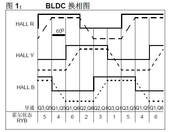

一、霍尔传感器与电机转动的本质关系
- 3个霍尔元件呈120°电角度分布(下图可看出相位差120°),检测转子磁极位置
- 电机每旋转60°电角度,霍尔组合状态变化一次
- 完整电周期(360°电角度)产生6次状态变化
给出了三个传感器的输出和每相的相应反电动势( BEMF)电压波形。
