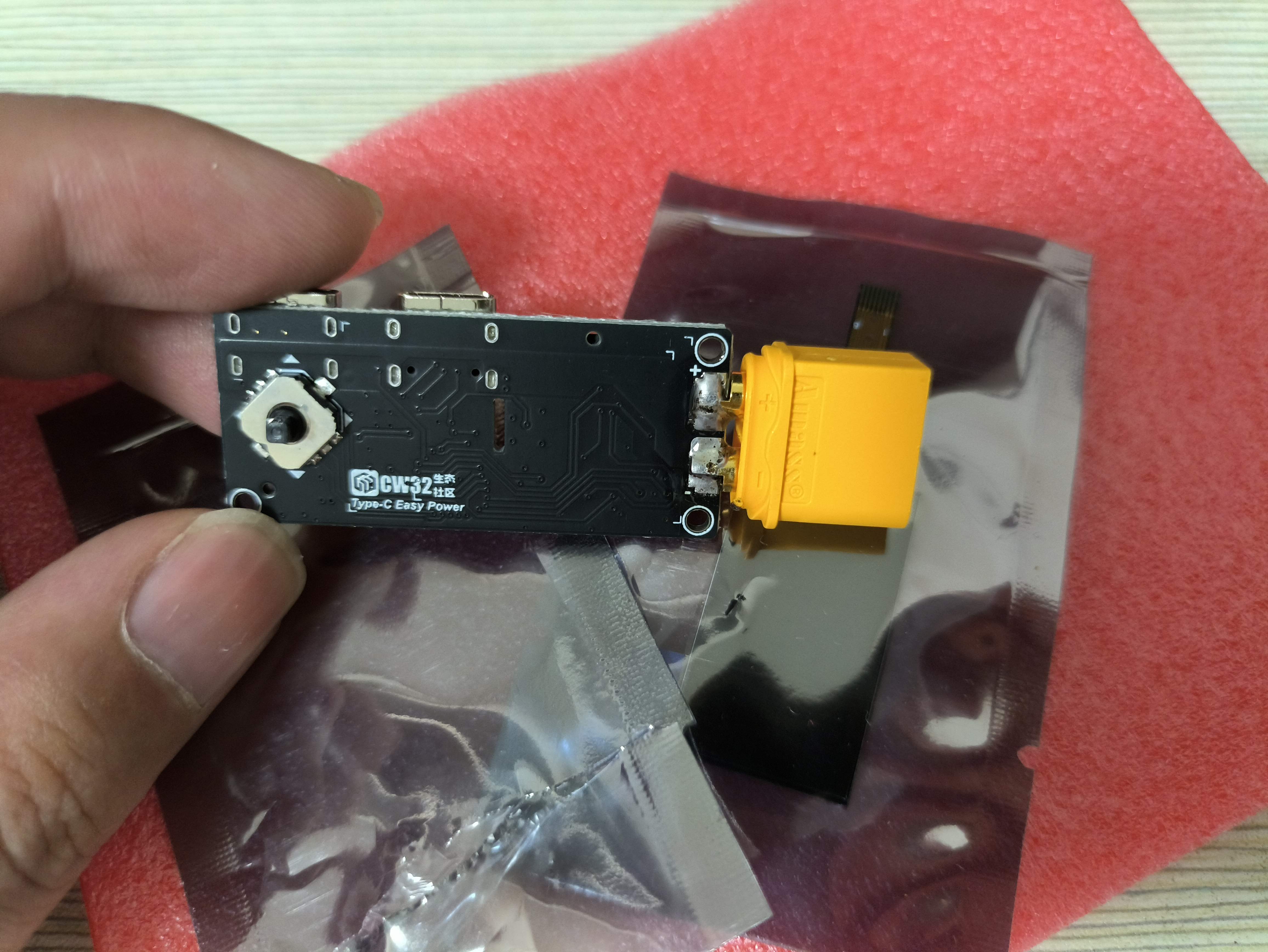

1 焊接XT60
板子边缘的焊盘刚好可以插入xt60的金属部分。然后在正反两面都补充足够的焊锡。定位好。
注意焊锡不要粘连到周围元器件。

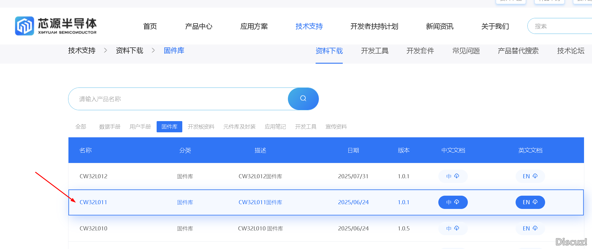

2 烧录固件
在芯源半导体官网下载固件库,其中有keil与 EWARM的支持包
https://www.whxy.com/gujianku.html

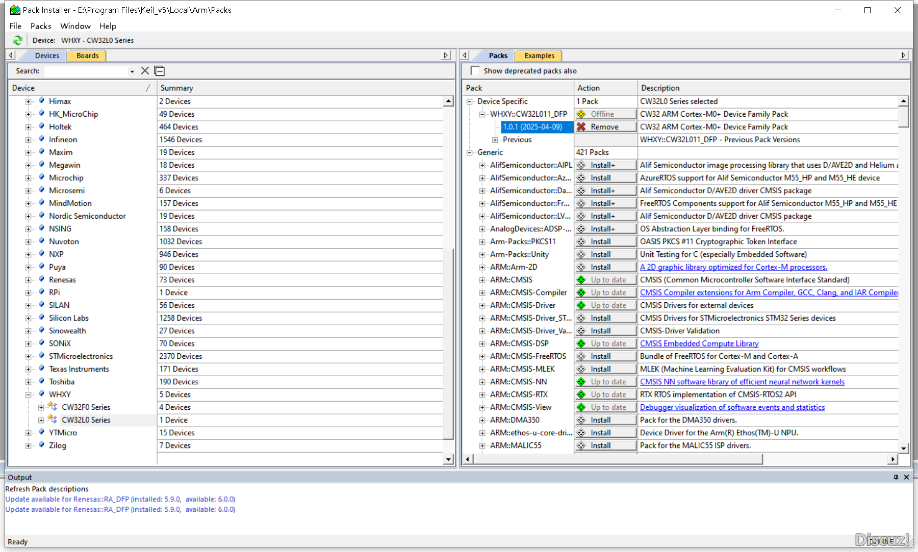

在keil在安装支持包:
打开keil工程,在device中可以选择CW32L011K8就是安装成功了。
关于编译:
无论AC6还是AC5,优化等级都需要 -O0。
使用AC5时,需要选择cmsis包5.9.0。
供电需要插在边缘的type-C口。然后连上调试线,就可以方便地下载了。

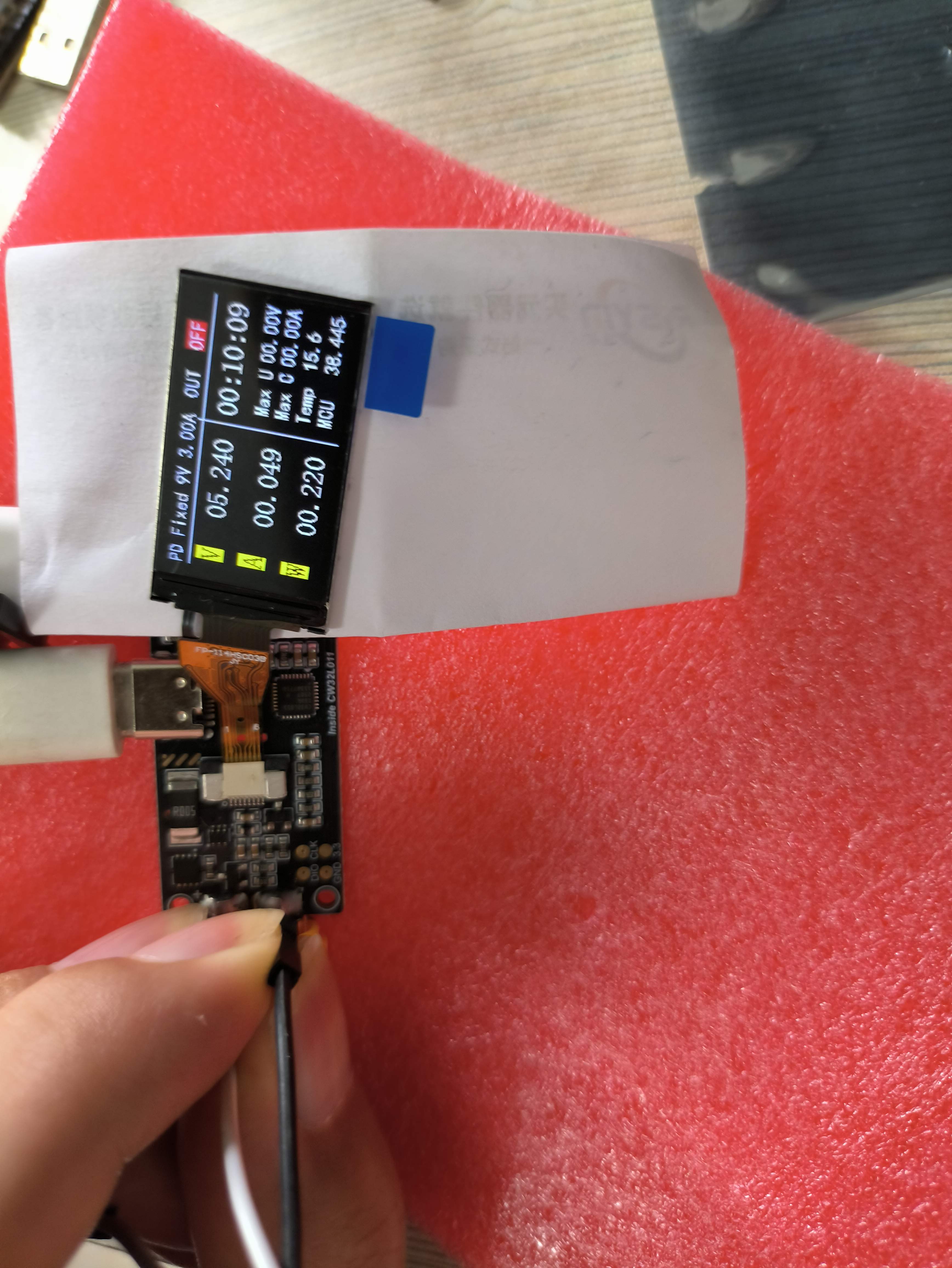

3 安装屏幕
我这里暂时还没有外壳,所以暂时没有把屏幕固定。
屏幕背面是金属板,需要隔离,避免接触原件造成短路。
4 PD测试
简单接了一个小功率开发板供电,可以看到小电流识别也是完全可以的。
