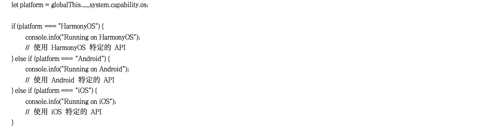

在 ArkTS 中构建跨平台应用时,合理的架构设计能够有效应对不同平台的特性差异,并确保应用的代码可以在多个平台上运行。我们可以通过抽象层来封装平台相关的差异,简化跨平台开发。
· 通用逻辑:大部分业务逻辑可以通过 ArkTS 编写,不依赖平台特性。
· 平台特性封装:使用抽象层封装平台特有的功能,如文件系统、网络请求等。通过平台检查和条件编译,实现跨平台兼容。
代码示例:平台检查与条件编译

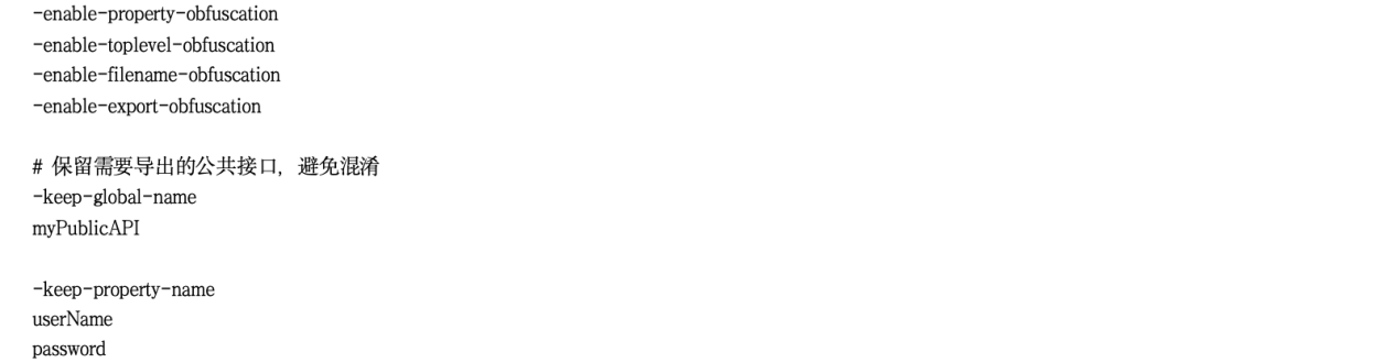

在跨平台应用中,代码混淆是防止反编译与逆向的重要手段。通过混淆代码,可以让应用中的变量、函数、类等命名变得不可读,增加反向工程的难度。DevEco Studio 提供了对 ArkTS 代码进行混淆的支持,我们可以通过配置 obfuscation-rules.txt 文件实现。
代码混淆配置示例:obfuscation-rules.txt
通过以上配置,我们可以确保应用的安全性,避免核心逻辑被恶意用户逆向。同时,保留需要导出的公共接口,保证功能正常工作。

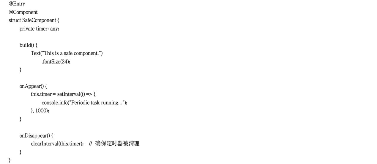

在跨平台应用中,内存管理同样至关重要。内存泄露不仅会导致应用崩溃,还可能引发安全问题。我们需要确保在应用中适当地释放不再使用的资源,尤其是在 UI 组件、计时器和网络请求相关的代码中。
· 定时器管理:确保在组件销毁时清除定时器,避免占用内存。
· 事件监听器的清理:在事件监听不再需要时,及时移除它们,防止内存泄露。
代码示例:清理定时器与事件监听器

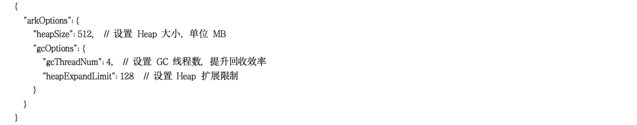

3. Heap 空间管理
Heap 空间管理是确保应用不会因内存不足导致崩溃的重要一环。我们可以通过调整 HeapSize 和其他相关参数,控制应用的最大内存占用,并合理分配堆空间,避免内存溢出。
Heap 空间配置示例:build-profile.json
通过合理的 Heap 空间管理,应用能够在处理大数据量时保持稳定,并且避免频繁的垃圾回收影响性能。

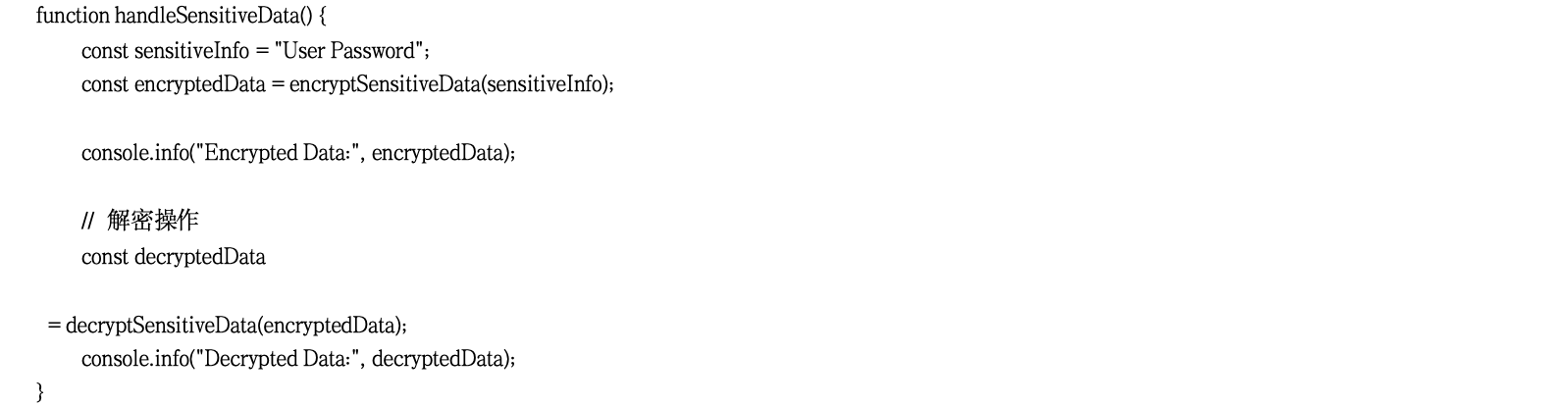

2. 内存安全代码实现
在应用中,我们可以通过 AES 加密用户敏感信息,并结合 Heap 空间管理和内存清理策略,确保敏感数据的安全性和应用内存的高效使用。
代码示例:内存安全与敏感数据加密实现
