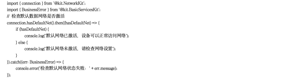

1. 检查默认网络状态

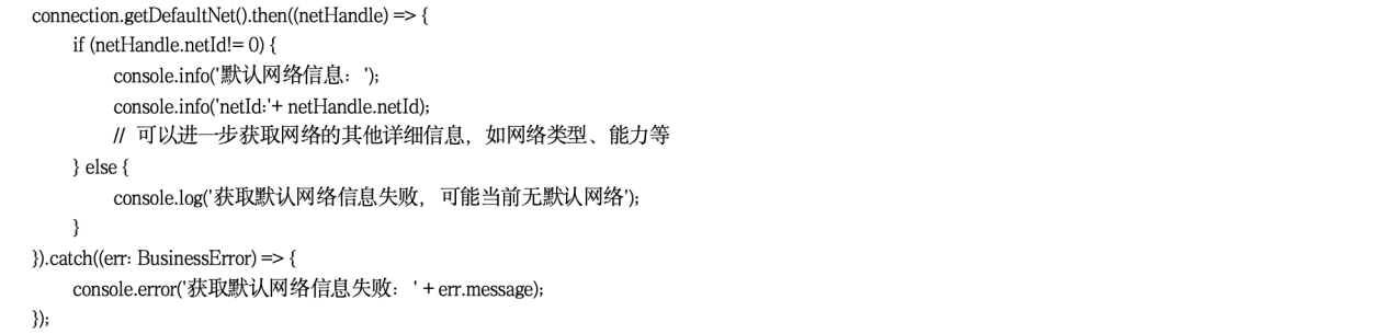

2. 获取默认网络信息

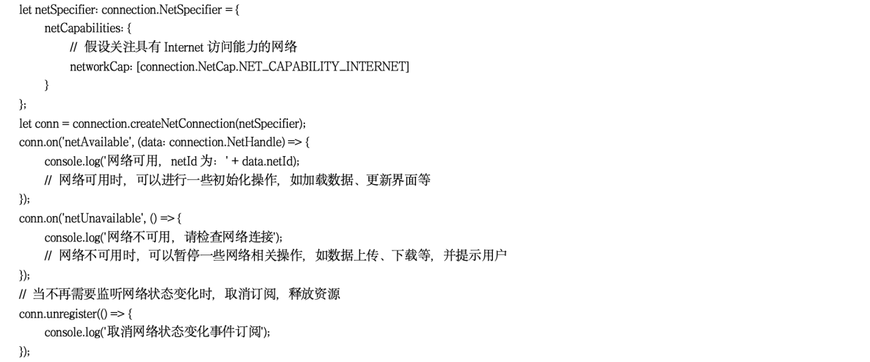

3. 订阅网络状态变化事件
