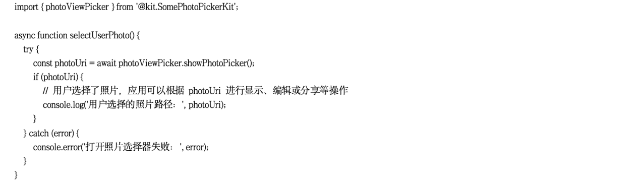

2. 选择照片(PhotoViewPicker)
对于需要获取用户照片的应用,如图片编辑应用或社交分享应用,可以使用 PhotoViewPicker。以下是一个简单的示例:
通过调用photoViewPicker.showPhotoPicker()方法,应用可以拉起照片选择器,用户选择照片后,应用获取照片的路径(photoUri)用于后续处理。

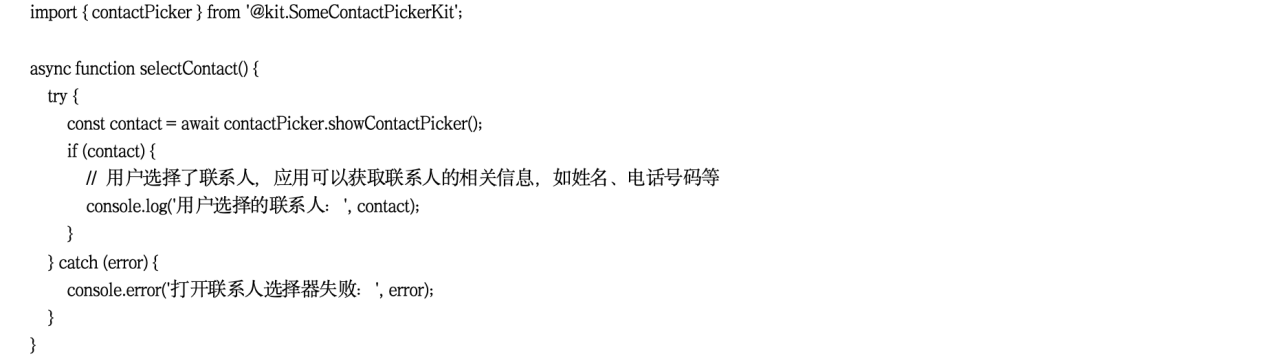

3. 选择联系人(联系人 Picker)
当应用需要获取联系人信息时,例如通讯类应用添加联系人或发送消息时选择收件人,可以使用联系人 Picker。示例代码如下:
调用contactPicker.showContactPicker()方法后,用户可以在联系人选择器中选择所需联系人,应用获取联系人对象(contact)并进行相应操作。

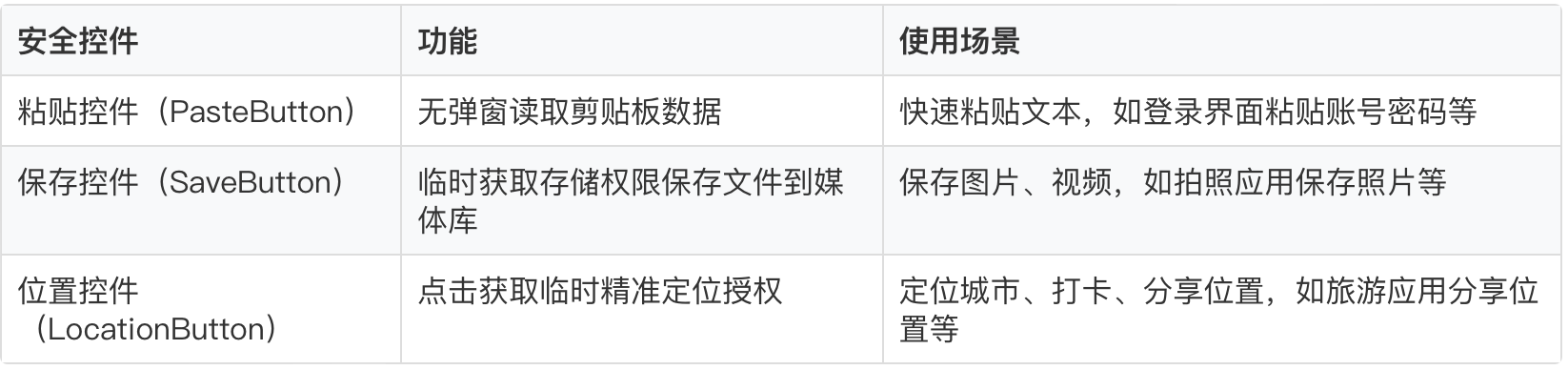

安全控件是鸿蒙 NEXT 提供的一组特殊的 ArkUI 组件,它们以一种直观、便捷的方式融入应用界面,实现用户点击即许可的授权模式。目前,鸿蒙 NEXT提供了三种主要的安全控件:粘贴控件(PasteButton)、保存控件(SaveButton)和位置控件(LocationButton)。这些安全控件为用户提供了更精细的权限控制,使应用在获取特定权限时更加灵活和安全。
(二)三种安全控件的功能与使用场景
1. 粘贴控件(PasteButton)
· 功能:粘贴控件用于简化应用读取剪贴板数据的操作。当应用集成粘贴控件后,用户点击该控件,应用可以在无弹窗提示的情况下读取剪贴板数据,提供了更加流畅的用户体验。
· 使用场景:适用于各种需要读取剪贴板数据的场景,如在输入框中快速粘贴复制的文本内容。例如,在登录界面,用户可以方便地粘贴账号或密码,而无需繁琐的长按输入框等操作。
2. 保存控件(SaveButton)
· 功能:保存控件允许用户通过点击按钮临时获取存储权限,将文件保存到媒体库。与传统的保存方式不同,它无需用户手动选择保存路径,直接将文件保存到指定媒体库路径,操作更加快捷。
· 使用场景:常用于需要保存文件到媒体库的场景,如保存图片、视频等。例如,在拍照应用中,用户拍摄照片后,点击保存控件即可将照片快速保存到相册中。
3. 位置控件(LocationButton)
· 功能:位置控件使用户能够明确知晓应用获取位置信息的意图。当用户点击该控件时,无论应用是否已申请精准定位权限,都能在本次前台期间获得精准定位授权,调用位置服务获取位置信息。
· 使用场景:适用于非强位置关联应用在部分前台场景需要使用位置信息的情况,如定位城市、打卡、分享位置等。例如,在旅游类应用中,用户可以点击位置控件分享当前所在位置给朋友。
(三)安全控件使用场景表格展示

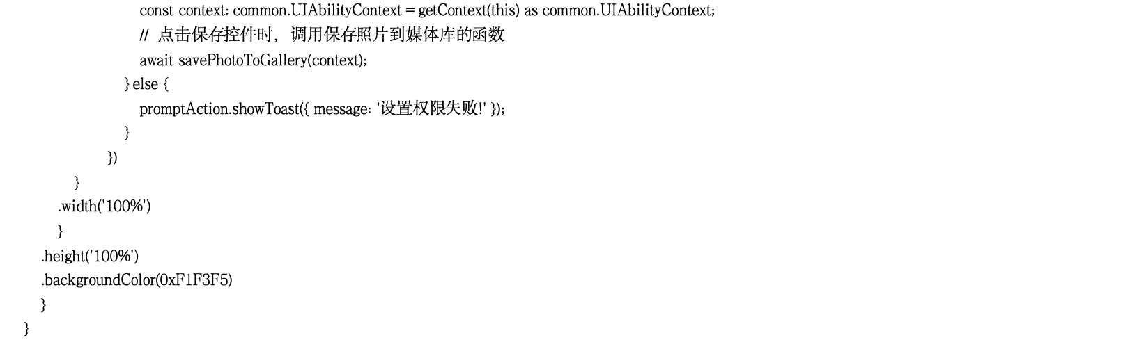

(四)示例代码:使用保存控件保存照片到媒体库
以下是一个使用保存控件保存照片到媒体库的示例代码:
在上述代码中,首先通过photoAccessHelper创建了一个图片文件的资源路径(uri),然后使用fileIo打开文件并准备写入数据。接着获取了一个图片资源(这里假设为$r('app.media.startIcon'),实际应用中应替换为真实图片),并将其写入到媒体库文件中。最后,在SaveButton的onClick事件处理函数中,当用户点击保存控件且授权成功时,调用savePhotoToGallery()函数将照片保存到媒体库,并根据保存结果显示相应的提示信息。
