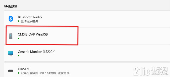

使用的操作系统为win10(GEEHY-LINK(WinUSB)设备不支持在 Windows7 上免驱使用)假定已经安装keil (版本 V5.29 以上),安装Geehy.APM32E030_DFP.1.0.3也就是mcu支持包,阅读用户手册,按照指示连接硬件;该固件基于 CMSIS-DAP V1,会使用 USB 枚举成一个 HID 和 MSC 设备。
使用 USB 线成功连接电脑后,设备管理器上会出现:CMSIS DAP winUSB

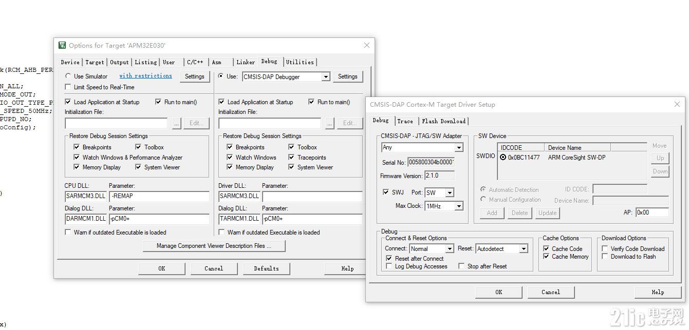

keil 软件上配置选择使用 SW 模式或者 JTAG 模式。点击“Options for Target” ,在打开的界面中选择“Debug”,然后再选择“CMSIS-DAP Debugger”,点击“Settings”按钮进入设置界面,选择 SWD 或者 JTAG 模式以及频率如图

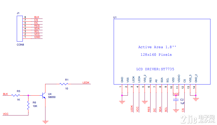

1.8oled显示屏原理图:
APM32e030r8按照以下方式进行接线:
GND 接地   VCC->3.3V      SCL->PB8  SDA->PB9   RES->PB5
      DC->PB6     CS->PB3         BLK->PB4

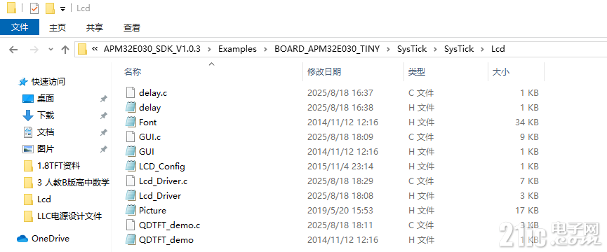

将以下stm32工程中的头文件与C文件复制到APM32工程文件夹下:
并在项目管理器中将这些文件添加到工程中,并逐个修改,比如:
