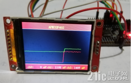

在多通道数据采集的基础上,通过添加NTC温度感知器件即可实现温度检测及波形绘制功能。
为简化设计的这里仅以一个温度检测点为例加以介绍,在实际应用中,由于温度滞后现象的存在,是会采用多点温度检测的。
实现多通道数据采集及波形绘制的主程序为:

经程序的编译与下载,其运行效果如图2所示。
1 显示屏连接
2 波形绘制

在连接NTC温感器件的情况下,检测与波形绘制相关如图4所示。
3 连接NTC检测模块
4 升温测试
