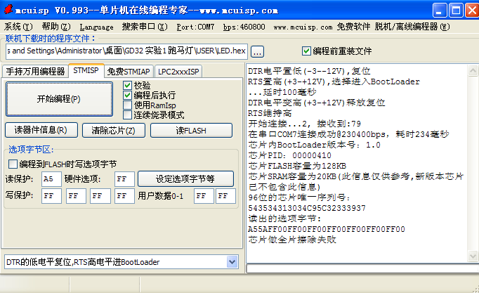

利用mcuispv0.993下载提示芯片檫除失败,求帮助.........
 楼主| hxfxt 发表于 2013-7-8 21:41 | 显示全部楼层 |阅读模式
求高人指点迷津............详细出错见附件图片
mcuisp 发表于 2013-7-8 22:49 | 显示全部楼层
已经成功不少命令了哦。
降低波特率试试,230400有点高
周立功GD32 发表于 2013-7-8 22:57 | 显示全部楼层
你用的是COM7,估计是USB转的,换COM1试试?
 楼主| hxfxt 发表于 2013-7-8 23:07 | 显示全部楼层

我把波特率降到最低也不行啊。。。。。。。。。。。。

锐鑫同创 发表于 2013-7-9 09:30 | 显示全部楼层
您可以试试这个0.995版本的。由GD修改过的版本。

 楼主| hxfxt 发表于 2013-7-9 09:36 | 显示全部楼层

 楼主| hxfxt 发表于 2013-7-9 09:53 | 显示全部楼层
终于灯会亮了啊............使用mcuisp v0.995 ,但是使用v0.993不可以提示擦除失败........应该是兼容性问题吧

gd32的flash工艺与st不同,使用锐鑫同创上传的版本。
GONGO 发表于 2013-7-9 16:02 | 显示全部楼层
这个主要是由于 GD 内部 Flash 擦除时间稍微长了一点造成的,所以 mcuisp 这个软件必须用本版上的 v0.995, v0.993 不行
