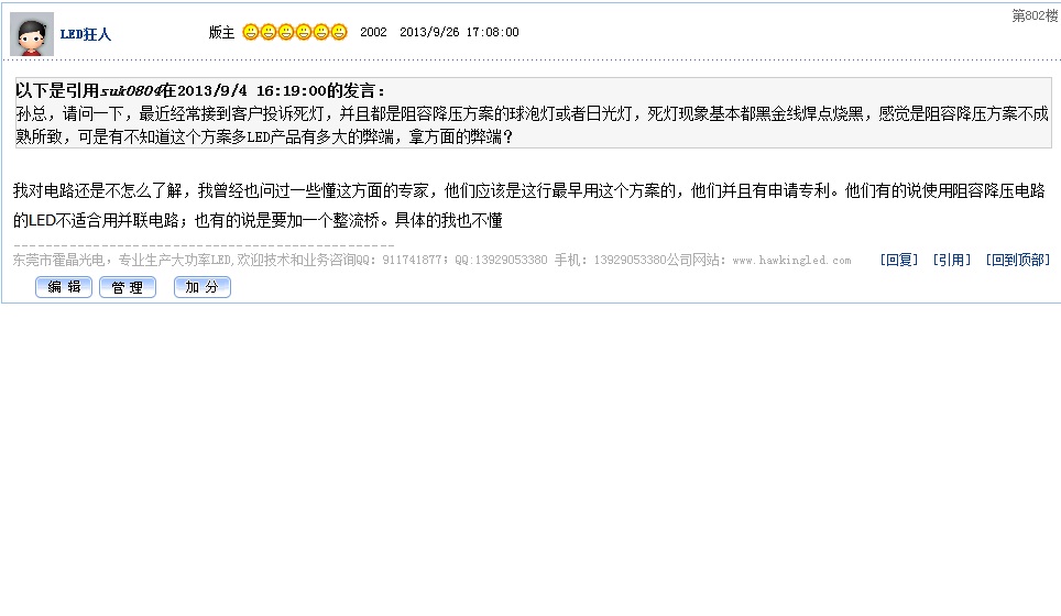

最近经常接到客户投诉死灯,并且都是阻容降压方案的球泡灯或者日光灯,死灯现象基本都黑金线焊点烧黑,感觉是阻容降压方案不成熟所致,可是有不知道这个方案多LED产品有多大的弊端,拿方面的弊端?
我的回答是:
我对电路还是不怎么了解,我曾经也问过一些懂这方面的专家,他们应该是这行最早用这个方案的,他们并且有申请专利。他们有的说使用阻容降压电路的LED不适合用并联电路;也有的说是要加一个整流桥。具体的我也不懂
