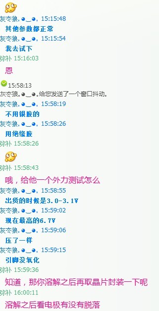

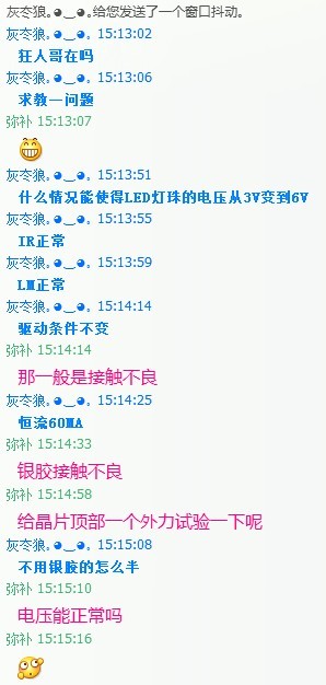

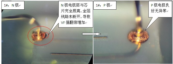

昨天一朋友出现个这样的不良情况,具体请看:
灯珠在出货的时候是3.0-3.1V,客户使用后变成现在最高的6.7V。给灯珠顶部一个外力,压了一样,电压无变化还是6.7V左右。引脚没氧化。
大家觉得会是什么问题,具体的我当时已经回复,答案也跟我预计的相同,晚些时候我贴图出来。大家有什么看法。

版主,你好!  有个问题想请教你下!   我现在也遇到了灯珠电压升高的问题?   3W的灯珠,用了一段时间后电压升高到6.5V左右了,灯变暗了。解剖看芯片没有问题, 银胶有点发黑。   这种会是什么原因造成灯珠电压升高?   求解!
 楼主| LED狂人 发表于 2013-10-19 10:40 | 显示全部楼层
xuyibo 发表于 2013-10-17 11:58
版主,你好!  有个问题想请教你下!   我现在也遇到了灯珠电压升高的问题?   3W的灯珠,用了一段时间后电 ...
你这个问题没有样品再手上,我只能预估一下,估计是银胶的问题或者测试时候没有接触好导致的。建议您可以把样品发给我,我可以帮你分析一下。

许工今天到我这边工厂了,要分析的也已经分析了,分析结果为晶片电极脱落,导致VF升高,具体的图片我没有拍,许工用手机有拍照,请许工帮忙补上图片
