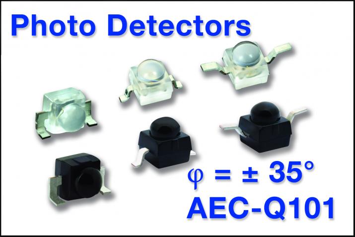

日前,Vishay宣布推出采用微型鸥翼、倒鸥翼和侧视型封装,及宽视角半球形透镜的新款高速光探测器,使其光电子产品组合更加丰富多样。VEMD2xx3(SL) PIN光电二极管有提供或不提供日光隔离滤镜的不同型号,半灵敏度角为±35°,通过AEC-Q101认证,典型输出电流为10μA,具有1nA的极低暗电流。VEMT2xx3(SL)光电晶体管的典型输出电流为2.7mA。对于需要成对发射器-探测器的应用,这些新款光探测器可以匹配Vishay的高速±25°和±28° VSMB2943xX01系列发射器。
日前推出的光探测器可被用做光中断器、光开关的探测器、计数器、编码器、位置传感器,以及汽车、红外触摸屏、光幕和光栅、仪表系统中的红外遥控和数据传输。采用黑色半球形透镜的器件光谱带宽为750nm~1050nm,日光隔离滤光片可透过对应的红外光,同时抑制环境光,以提高信噪比。采用透明树脂透镜的器件没有日光隔离滤光片,波长范围更宽,为350nm~1120nm,可探测可见光和近红外辐射。
VEMD2xx3(SL)和VEMT2xx3(SL)系列器件采用2.3mm x 2.3mm x 2.55mm的鸥翼和倒鸥翼封装,侧视型封装的尺寸为2.3mm x 2.55mm x 2.3mm。每款器件由一个合适的透镜组成,透镜的半径使半灵敏度角达到±35°,光电二极管的典型光电流达到10µA,在1mW/cm2和950nm情况下光电晶体管的光电流为2.7mA。
光电二极管和光电晶体管的工作和储存温度为-40℃~+100℃。VEMD2xx3(SL)和VEMT2xx3(SL)系列的潮湿敏感度等级(MSL)达到per J-STD-020规定的2a级,可以在生产车间里存放四周。器件可采用无铅回流焊,符合RoHS,无卤素,符合Vishay的“绿色”标准。
新款光电二极管和光电晶体管现可提供样品,并已实现量产。
